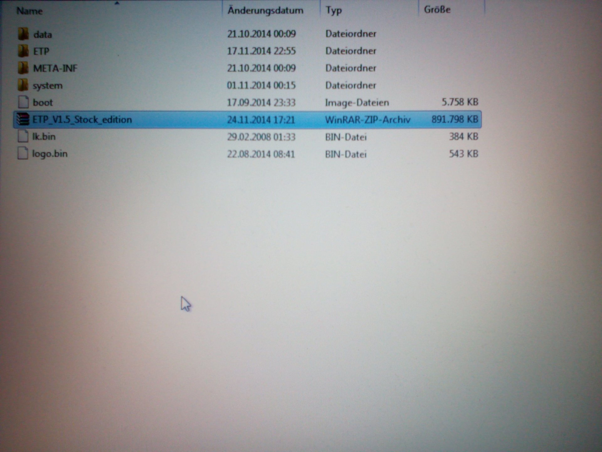

Nachdem ich "http://n2k1.com/n2k1/ETP/" im PC entpackt habe hatte ich folgende Dateien (siehe Anlage) dort ist eine einzige ZIP Datei und die hatte ich gerade am PC entpackt. Ist es dieselbe ZIP Datei die ich in meine SD-Karte Kopieren soll?

Die ETP_V1.5_Stock_edition.zip (also ZIP) auf die SD-Karte.
Zuvor eines der 3 Custom Recovery per SPFT aufs Telefon (SPFT starten, Scatter laden, alle haken aus. rechts auf Recovery, dann das Custom Recovery (als .img) auswählen und dann auf Download klicken. Ausgeschaltetes Telefon anschließen und flashen.
Danach ins Recovery booten und dort per "Install ZIP from SD Card" die ETP_V1.5_Stock_edition.zip installieren (dabei dann die Partition nach Wahl auswählen)

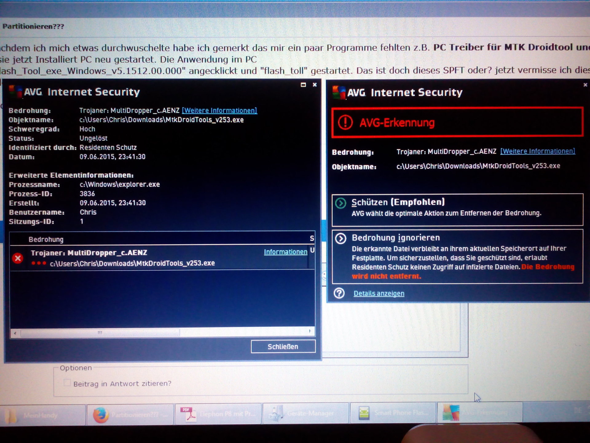

Plötzlich bekomme ich Trojaner Warnung (siehe Anlage) sollte es so sein oder mein Internet Srecurity spinnt?
Ist normal, da man damit ja rooten kann. Einfach ignorieren.

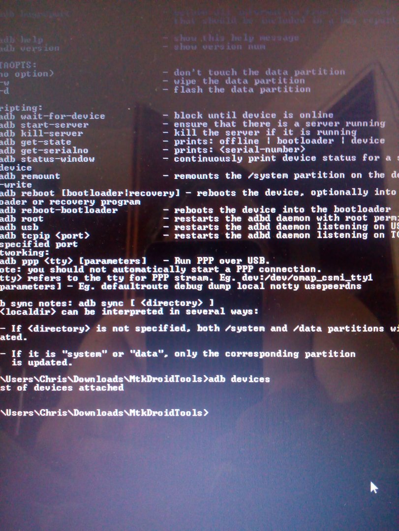

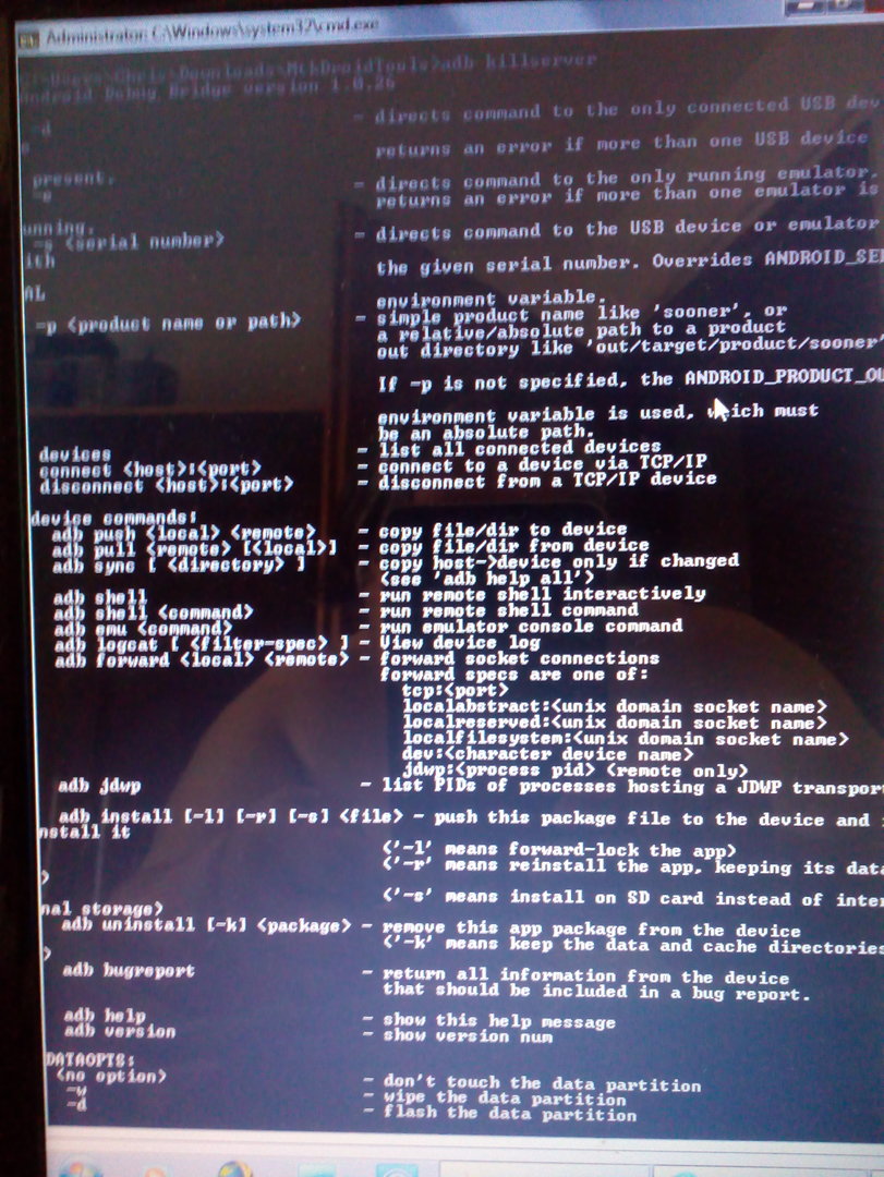

Du kannst beim MTK DT auch rechts unten irgendwo auf eine Schaltfläche drücken die "ADB Shell" (oder Kommandozeile oder so ähnlich) heißt und dann per "adb killserver" gefolgt von "adb Shell" (oder "adb devices") testen, ob das Gerät erkannt wird.

Danke für deine Antwort. Ich wusste nicht das "Debugging" an sein sollte, jetzt ist es und trotzdem klappt es nicht.

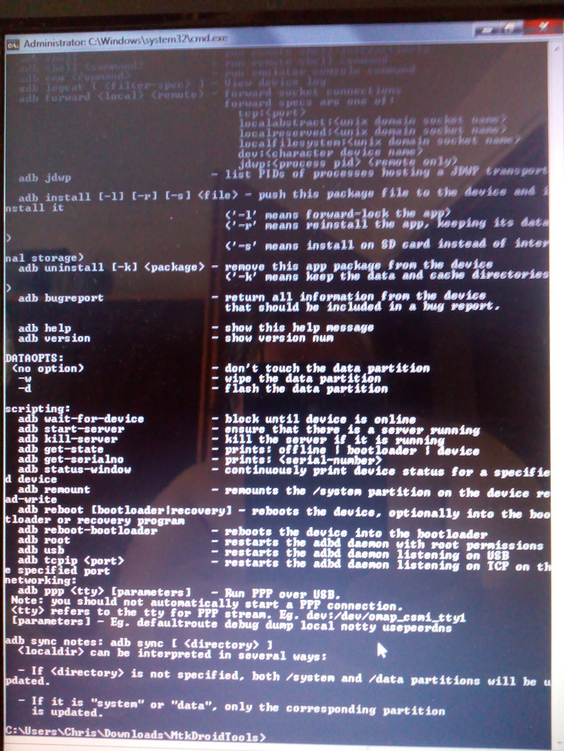

Bild 1 nach den Befehl "adb killserver"
Bild 2 nach den Befehl "adb Shell" und
Bild 3 nach den Befehl "adb devices" ich habe einfach alles ausprobiert :sad:

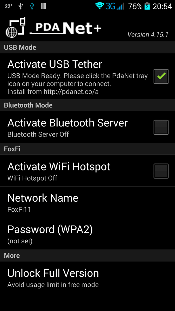

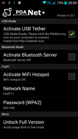

In mein Handy habe ich plötzlich die app "PdaNet+"??? Bild 4

Sorry, erst jetzt wieder hier..
Mh.. 2 der 3 Befehle waren nicht erfolgreich - aber egal.
Du hast USBTethering an gemacht - das brauchen wir nicht.
USB Debugging findest Du unter den Developer Optionen (direkt über "über das Telefon")
Sollte es nicht sichtbar sein, dann 7x auf die Build-Nummer tippen.

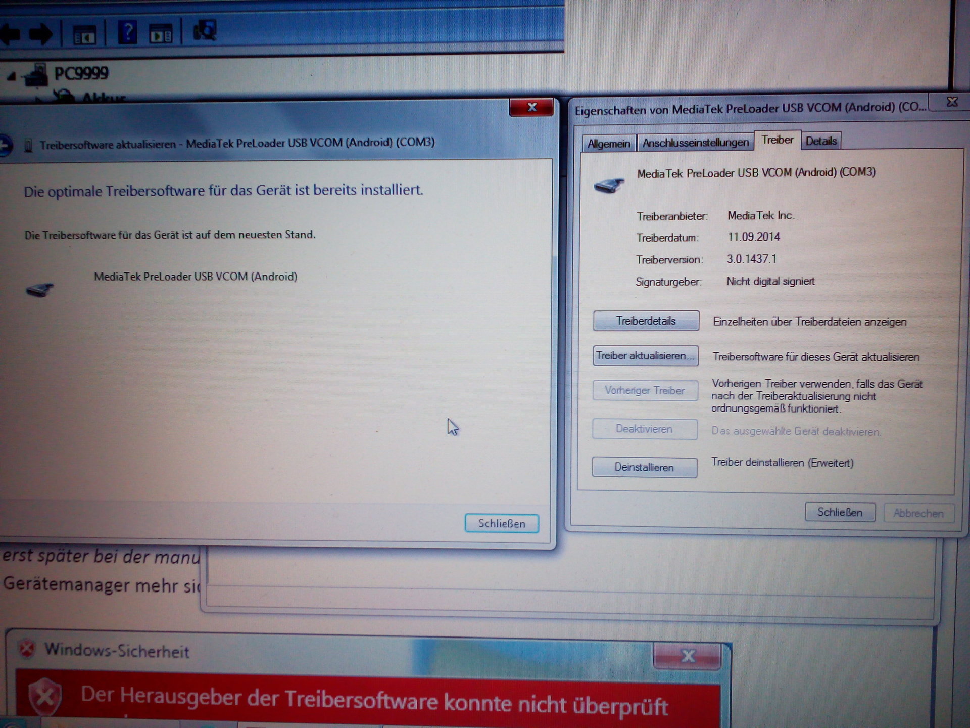

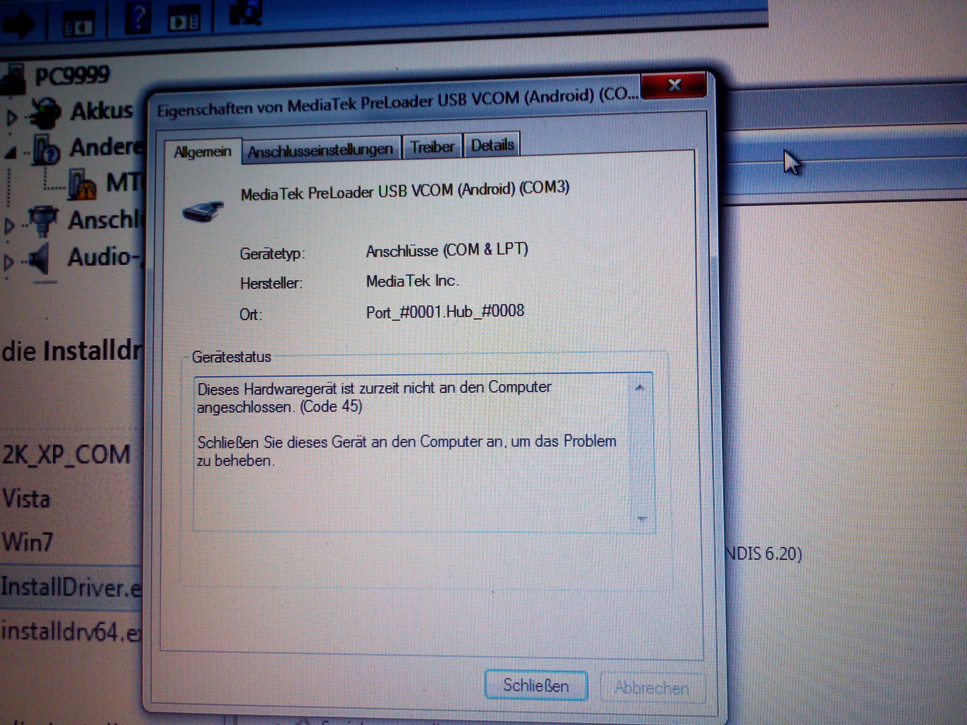

- Das komische ist das im Gerätemanager
"MediaTek PreLoader USB VCOM" Eintrag erscheint!
- Im "MtkDroidTool" aber steht das Gerät wird nicht erkannt
- USB-Debugging ist "AN" ich habe es mit Akku ohne Akku versucht (Handy immer ausgeschaltet.
AKrpYdr6krLj0cnFpeXFpecnlipLLV8sqKssqrl2+WlVeef1KZfXVqpqr12vLKq79H4nFm8LDsC4WAAAAAElFTkSuQmCC
VCOM = COM Anschluß für das SPFT
MTK DT --> ADB Device .. dann versuche nochmal einen anderen USB-Port.
(Beobachte dabei das Display des Telefones, da man die Zugriff erlauben muß)
Reaktionen: Navis

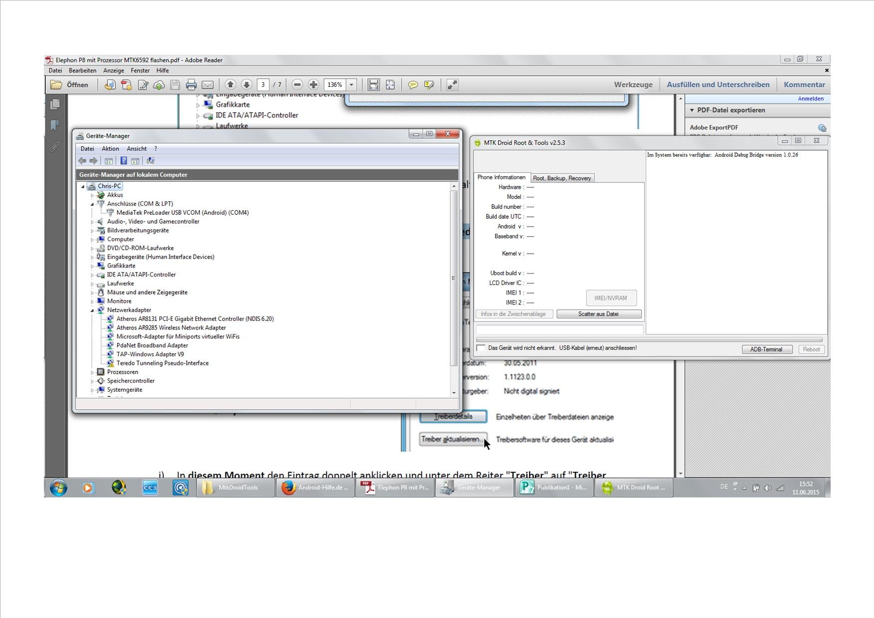

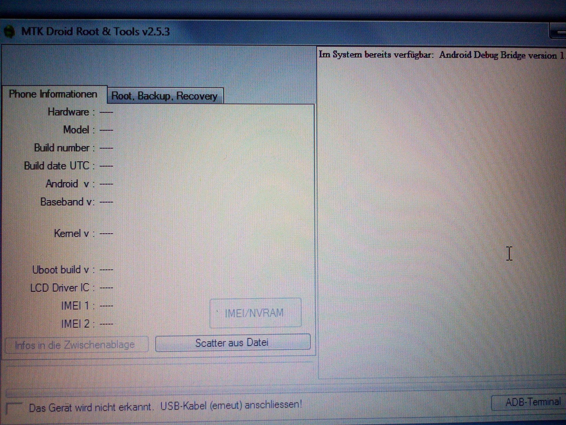

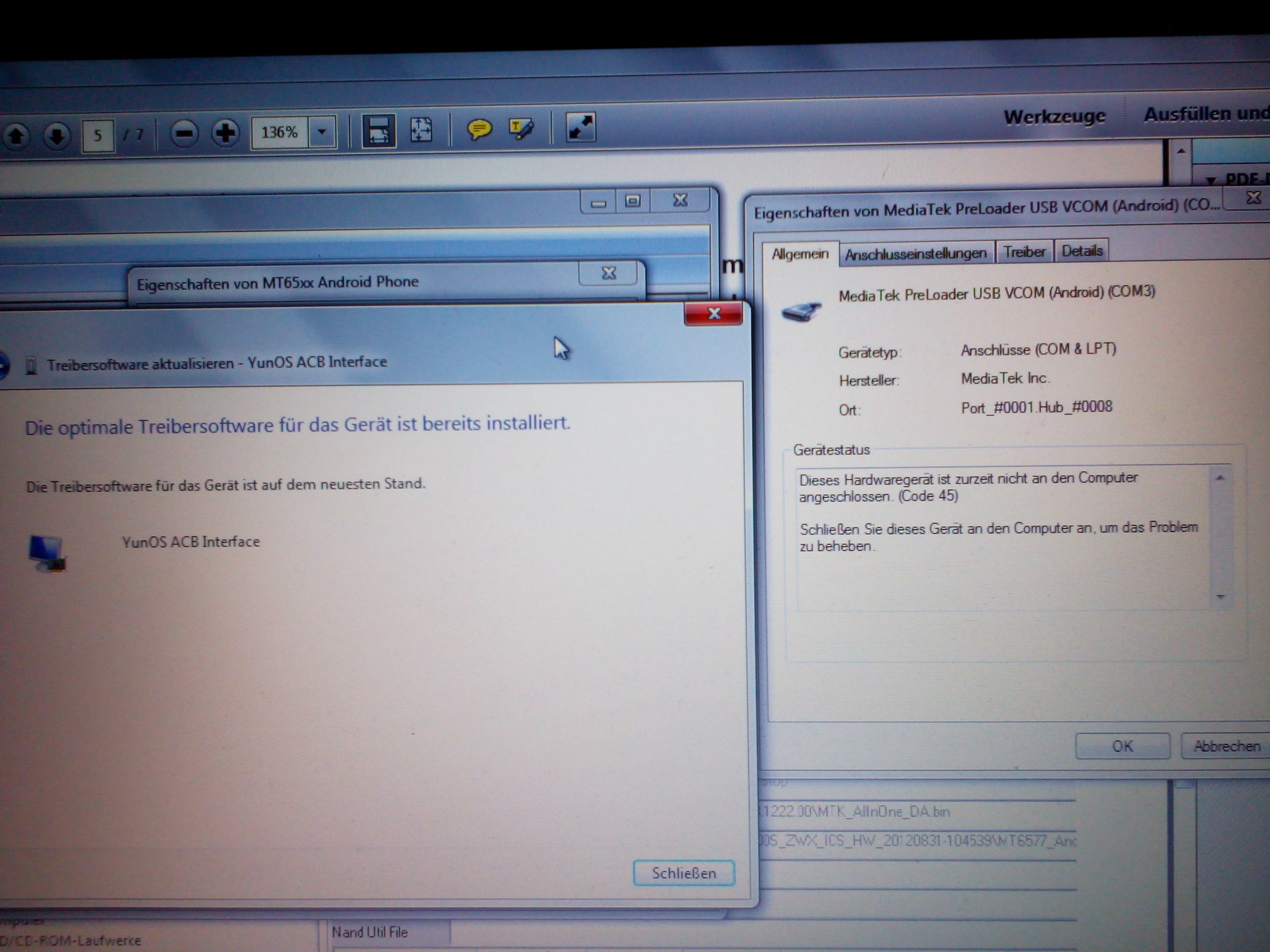

So habe jetzt "MTK DT --> ADB Device" gemacht dann einen anderen USB-Port benutzt und auf das Display des Telefons beobachtet, aber es wurde nicht nach der Erlaubnis für einen Zugriff gefragt!
Zeigen die Bilder keinen Widerspruch an das Programm selbst? Von der eine Seite zeigt es das die Treibersoftware richtig Installiert ist und von der andere Seite das die Hartware nicht angeschlossen ist und deshalb nicht funktioniert???

Was steht beim dritten Bild denn unter "Andere Geräte"?
Aber nochmal: Preloader --> SPFT
Für das MTK DT benötigst Du den ADB Treiber (debugging muß an sein)
Reaktionen: Navis
