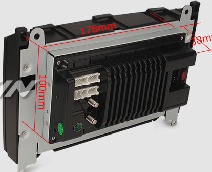

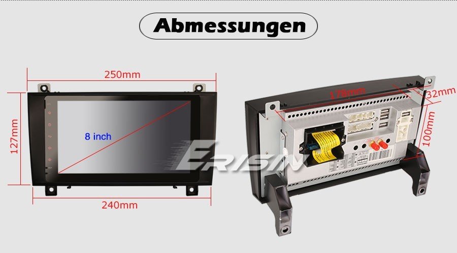

sag mal sieht das Teil so aus?
Drauf gegangen ist bisher keines.
Verkaufsfoto beiliegend.
Ach du Schreck. Vergiss es, da sind Ausfälle vorprogrammiert. Wie soll da die Abwärme vom Prozessor und vom Verstärker weg.
Wie kann man sowas nur verkaufen
Beim SLK gibt es leider nicht soviel Auswahl...
Dann lass es, damit wirst du nicht glücklich werden. Falls du irgendwo eine 1 oder 2 Din Variante findest ist es was anderes. Kannst ja auch mal bei M.I.C in Leipzig anfragen ob die etwas für dich haben.

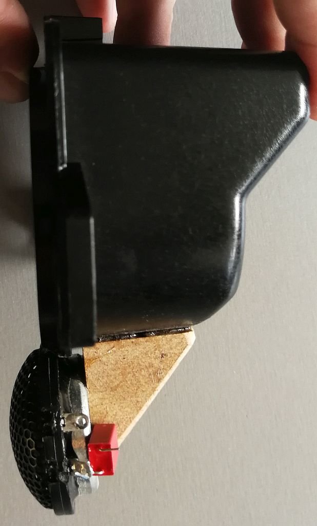

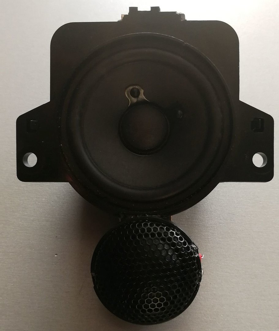

Andere Baustelle: Hast du die schrecklichen Original-Hochtöner bereits ausgetauscht? Allzuviel wollte ich natürlich nicht ausgeben, habe die hier genommen: T-1.0 Kalottenhochtöner zum Einbau / ein Stück
Und wurde absolut nicht enttäuscht. Ich habe auch dem Center einen verpasst:
So als Anregung...

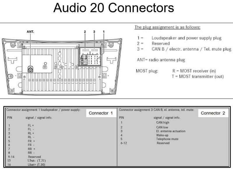

Wusste ich es doch, das ich das noch irgendwo auf der Platte hatte: Pinouts!
