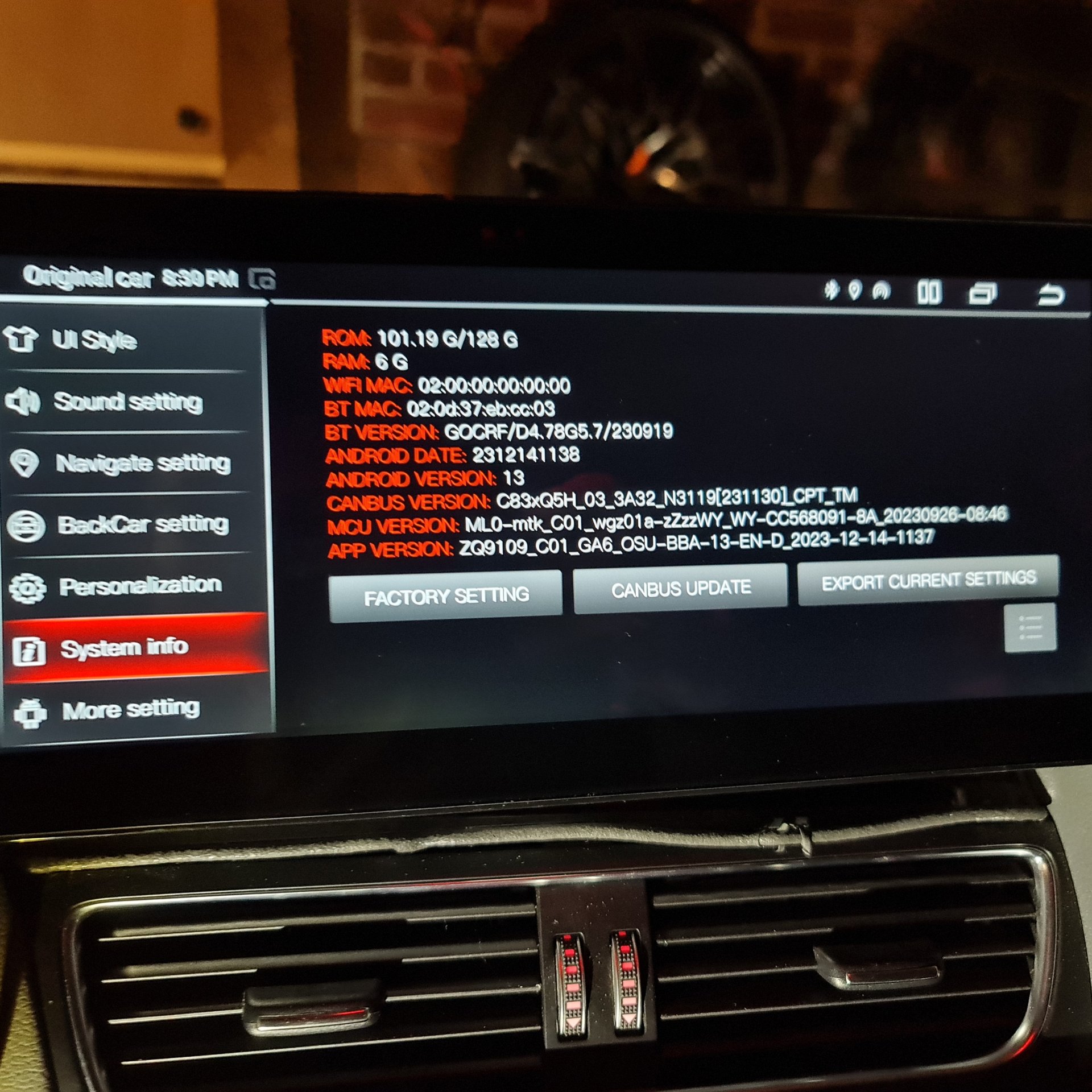

Welches Radio hat der Audi genau, welches Modell genau ist es von Erisin?
Audi Multimedia. Es ist das neuste Erisin mit 8K
Was 8K?
Das Teil hat doch eine Modellnummer, sag die doch bitte
Ich schaue morgen nach. Danke schon einmal.

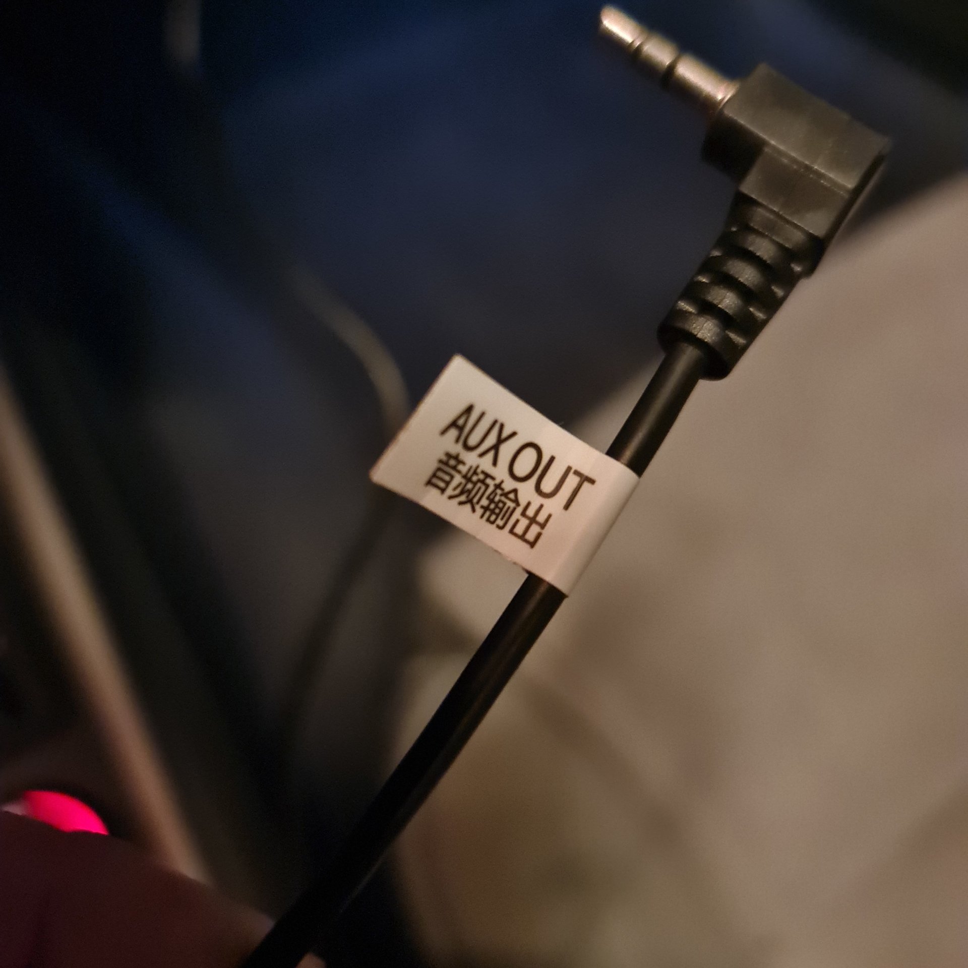

Hier Bilder der Systeminfo. Habe eben eine Nachricht des Verkäufer aus China bekommen. Ich soll AUX OUT an meinen Aux anschließen. Habe aber weder Aux noch AMI im Auto.

So, Ton geht. Aber wenn ich das Radio nutzen möchte, schaltet es immer auf die Audi Anlage. Also höre ich Radio aus dem MMI und nicht aus dem Erisin.
Hallo ich bin neu hier, ich habe auch ein Erisin Android Radio für einen Audi A5 b8 Coupe mit Concert Radio eingebaut. Soweit funktioniert es nur das Radio ansich bzw DAB+ geht nicht.
Ich habe die Scheibenantenne von Erisin installiert. Im Fabrik-Menü lässt sich das Radio ,RDS bzw DAB+ nicht einschalten,es ist nur grau hinterlegt. Ach so, Ich habe das Modell ZQ9109 .

Du hast Recht, das ist die Bezeichnung. Der Name des Modells ist ES 3804AL
