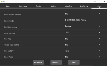

"Setup" → "CAR" oder "Fahrzeug-Einstellungen" → "Werkseinstellungen" → Passwort: je nach Gerät → "other"
Amp Volume habe ich auf -9db
musst du mal rum probieren - Gerät muss dann jedes mal neu gestartet werden.

Hallo, danke für deine hilfe. Habe jetzt die Werkseinstellung komplett durchsucht. Doch ich finde keinen Bereich, wo ich die Position Amp volume einstellen kann. Kann mir sonst noch einer helfen.

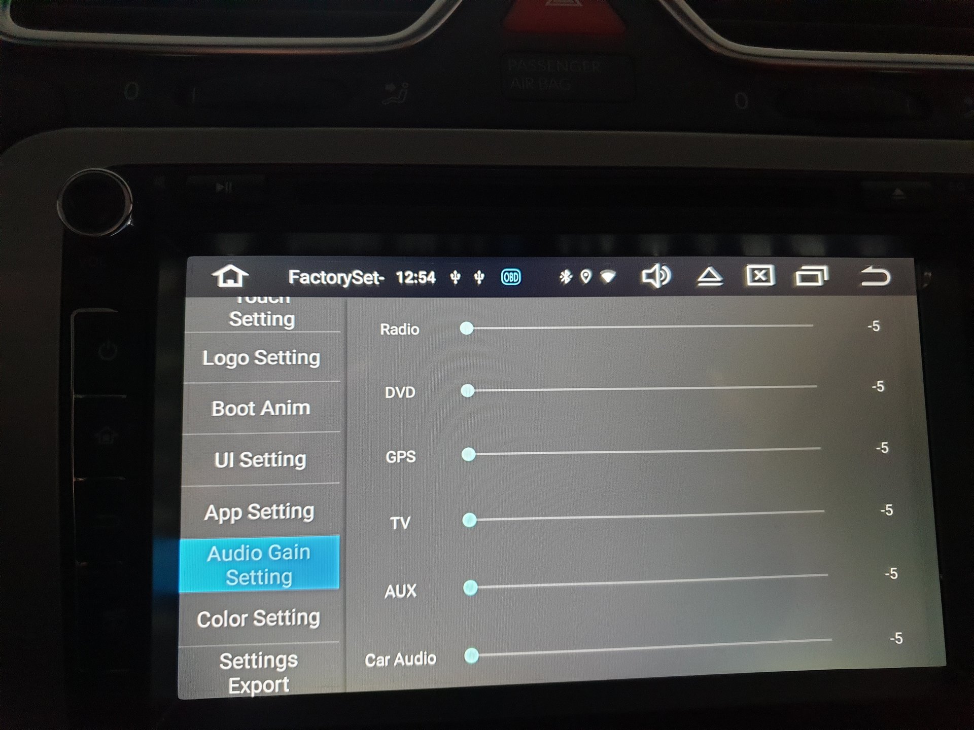

Schau mal auf das Bild von mir.
Da gibt es einen Punkt "Voice"
Ich glaube da kannst du für jede "Quelle" die einzelnen Lautstärken einstellen... Bin mir aber nicht 100% sicher. Ist nur eine "Erinnerung" als ich da mal rein geschaut hatte

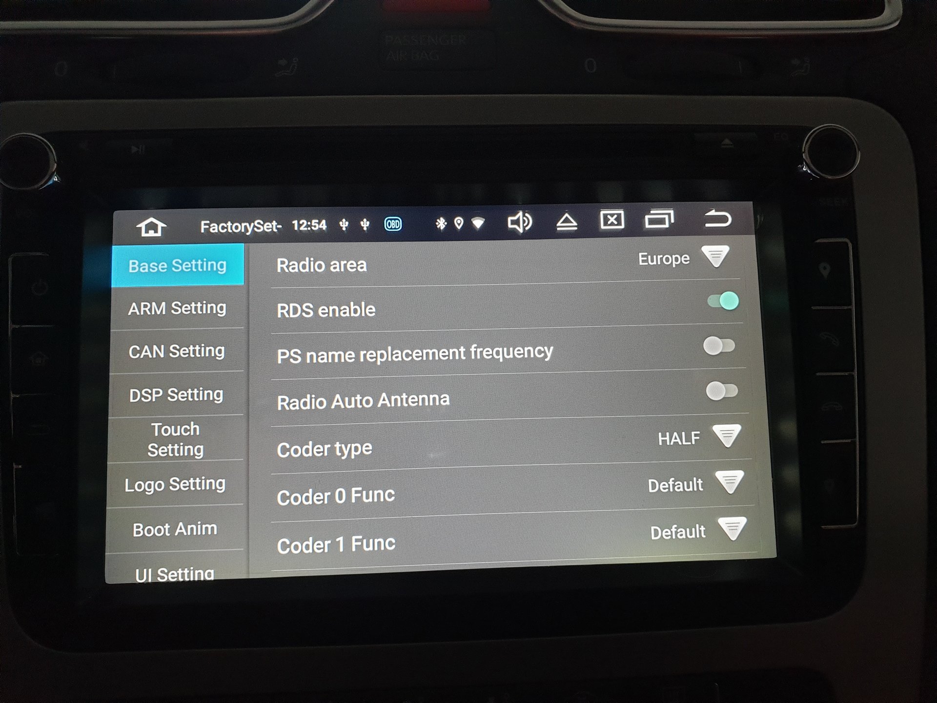

Hi, bei mir sieht das alles anders aus.
Jetzt habe ich unter der funktion dsp setting die regler auf null gestellt. Aber es wurde etwas leiser aber auch nur einen kleinen tick.
