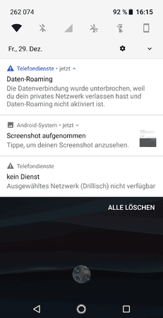

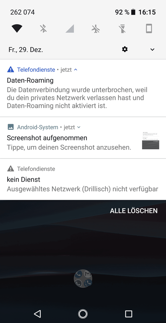

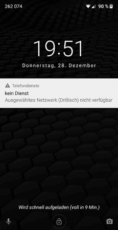

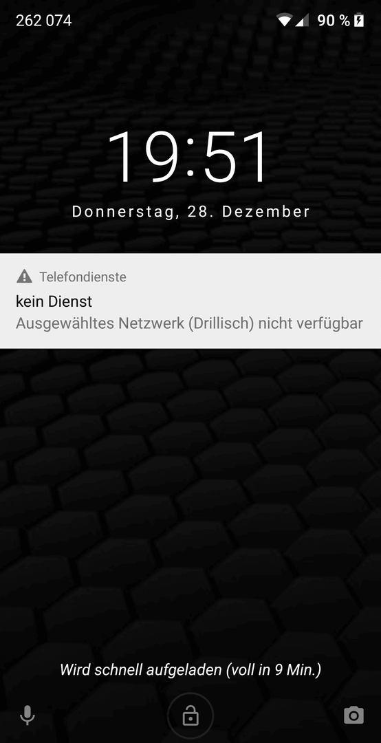

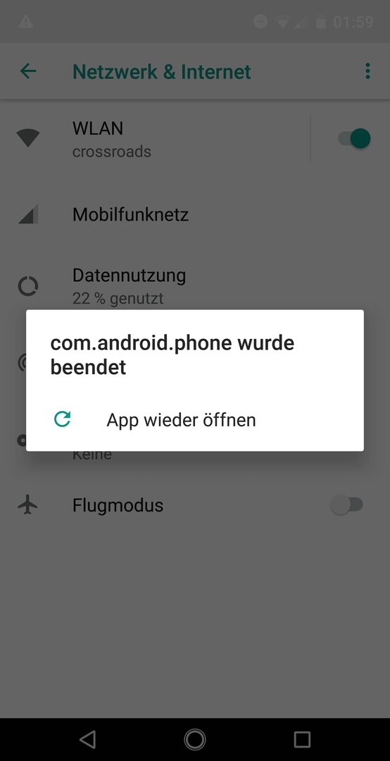

Bei mir machen die Einstellungen für das Mobile Netz erhebliche Probleme. Habe zugegebenermaßen sehr schlechten Empfang im Haus und so die Einstellungen dazu probiert. Aber bei Auswahl der Netze (man kann 23 wählen - es gehen davon aber nur einige wenige bei uns) stürzt die App fast immer ab.
Habe ich dann mal mein Netz auswählen können wird mir nach kurzer Zeit anstatt Drillisch nur die alte ePlus-Kennung 262 074 angezeigt und der Empfang bricht zusammen. Unterwegs im Auto das Gleiche. Mit der Stock-ROM hatte ich diesbezüglich keine Probleme.
