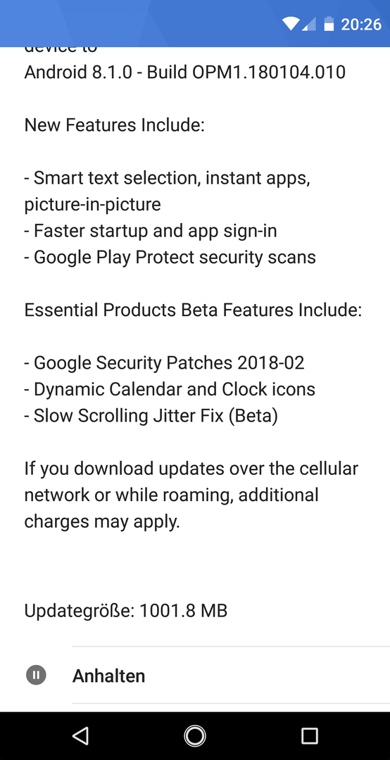

Ota Oreo 8.1:

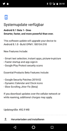

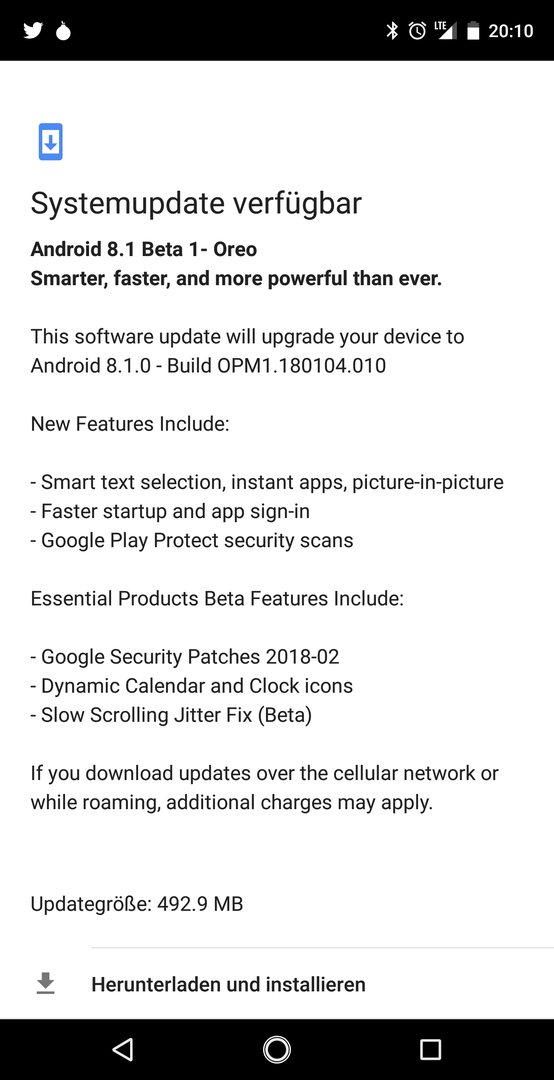

Ich habe übrigens Stock NMK24B drauf und bekomme es per OTA angeboten, ist bei mir dadurch 1001,8 MB groß. :thumbsup:

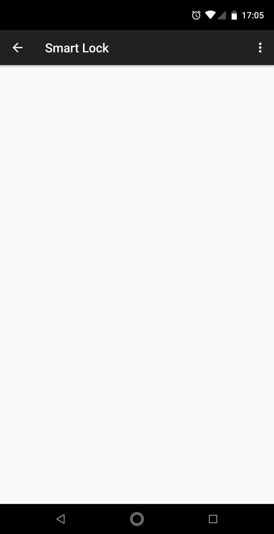

Funktioniert bei euch die Smartlock-Funktion unter 8.1? Bei mir ist nach dem Öffnen und der Bestätigung der PIN der Bildschirm leer, unter 8.0 und 7.x konnte ich noch diverse Einstellungen (sichere Orte, W-Lan und Gesichtserkennung) aktivieren.

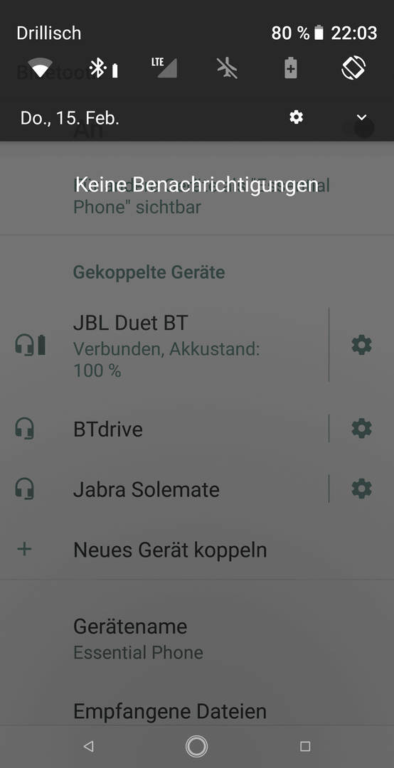

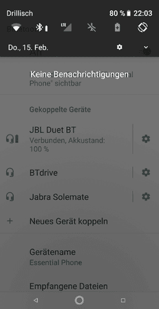

Wo zum Devil kann ich helle Schnelleinstellungen auswählen und wie wird der Ladebalken bei verbundenen BT-Geräten angezeigt? Letzteres kenne ich bereits von Cyanogen,wird mir aber hier nicht angezeigt!

Der Ladebalken kommt nur zum Vorschein, wenn BT verbunden und du die Quicki-Settings nach unten ziehst. Sozusagen in den tiles.
Nicht wie bei Lineage immer in der Statusbar.
Reaktionen: eggman
Aha, jetzt hab' ich es :smile:

Ich bin vor etwa 10 Tagen von der 8,0 Beta3 zurück auf Stock NMJ51B und habe im Anschluß den Januar-Patch NMJ88C per OTA aufgespielt, danach den Februar-Patch NMK24B. Ich habe leider keinen Screenshot gemacht.

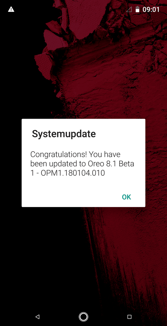

Gestern habe ich vom PlayStore diverse App's aktualisiet: Google, Kalender, Telefon, GBoard und auch dabei war "Carrier Services". Danach habe ich einen Neustart gemacht und wollte eigentlich nur die Verbindung im Heimnetz testen, da poppte plötzlich die Meldung "Systemupdate verfügbar" auf. Erst dann sah ich die Updategröße von 1001,8 MB (siehe mein Foto oben!)

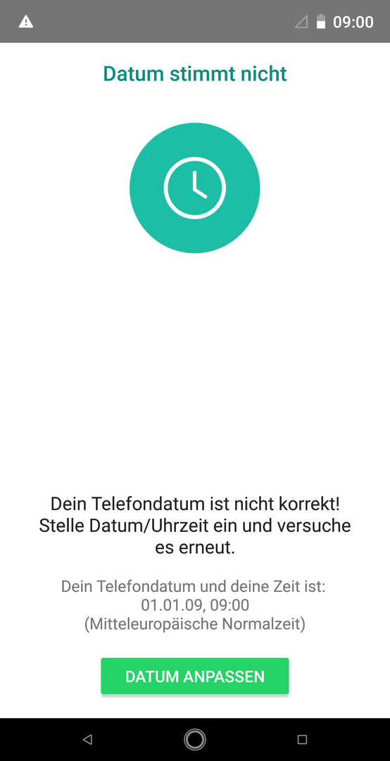

Update lief problemlos durch, alle Daten, Aps und Einstellungen waren erhalten (hatte sehr wenig installiert und gespeichert). Aber nach dem erste Start gab es eine Fehlermeldung von WhatsApp. Man beachte Uhrzeit und Datum, das Speicherdatum der Datei ist auch der 01.01.09!
Erst danach kam die Meldung:
Mittlerweile habe ich für mein Archiv das Ota auch nochmal bei Essential geladen (gleiche Größe von 1,1 GB)
