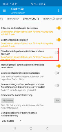

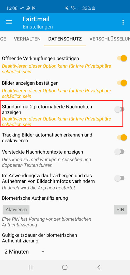

Das ist hart, wenn es da keine Möglichkeit gibt.
@Sylvia @braindealer
Hab die App für euch mal kurz installiert.
Siehe Screenshot, das müsste es sein.
Reaktionen: Jorge64 und Sylvia
Wie ist das, wenn du den unterbrochen Rahmen rechts in d Symboleiste anklickst? = im Original anzeigen
Reaktionen: braindealer, holms und Sylvia
Das habe ich auch gerade beim probieren.herausgefunden. Den Rahmen rechts anklicken und die Mail sieht normal aus.
Damit kann man das für jede Mail extra entscheiden. Ideale Lösung.
