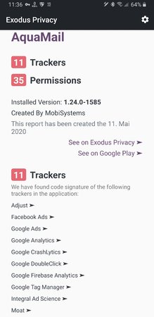

nix mit keine Tracker mehr in der Pro-Version, siehe Anhang: Screenshot_20200515-113620_Exodus Privacy.jpg
Reaktionen: Jorge64
@Pilot Hallo, das ist der Thread zu FairEmail.
Falls ich irgendwo etwas zu Trackern in der App AquaMail geschrieben haben sollte, dann das:
Durch die Installation des Pro-Keys (oder durch ein In-App-Abo) können natürlich keine Tracker "verschwinden". In AquaMail Pro sind diese Module alle aber deaktiviert (man kann die Verbindungen ja mal selbst prüfen, habe ich gemacht). Schöner wäre natürlich eine Extra Pro Version, haben leider heutzutage viele Apps nicht mehr, finde ich blöd.
Weiter am besten in einem anderen Thread zu AquaMail.

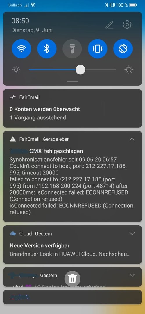

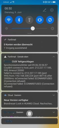

Hallo zusammen, ich habe bei einer Freundin das Fairemail mit GMX Account und POP3 und SMTP eingerichtet und soweit klappt alles ganz gut. Nur wenn die Dame im Geschäft im WLan ist, kommt immer folgende Fehlermeldung beim Abruf der Emails. Ich hab die Einstellungen genau wie bei mir gemacht und ich habe keinerlei Probleme damit, egal ob im Wlan oder Mobil.
Ich hoffe das ihr mir helfen könnt!?
@penkoemen Vielleicht ist der Router im Geschäft so konfiguriert, dass bestimmte Ports nicht offen sind? Geht es in anderen WLANs? Zum Beispiel bei ihr zuhause?
Reaktionen: holms
Ist pop3 oder imap eingerichtet?
@maxe Hallo, das hat @penkoemen ja bereits geschrieben (zudem auch siehe Screenshot).
Ich würde auch erst mal so überprüfen, wie @Wattemal geschrieben hat.
@holms hast Recht, hab nur mit halben Auge hingeschaut 😇
Ich glaub auch das bei ihr im Geschäft irgendwas gesperrt ist. Ich finde es nur komisch, daß es bei ihr vorher ( da hatte sie noch ein IPhone) mit dem Emailabruf ohne Probleme geklappt hat. Wenn die Ports nicht offen wären, dann ist es doch egal mit was abgerufen wird oder?
