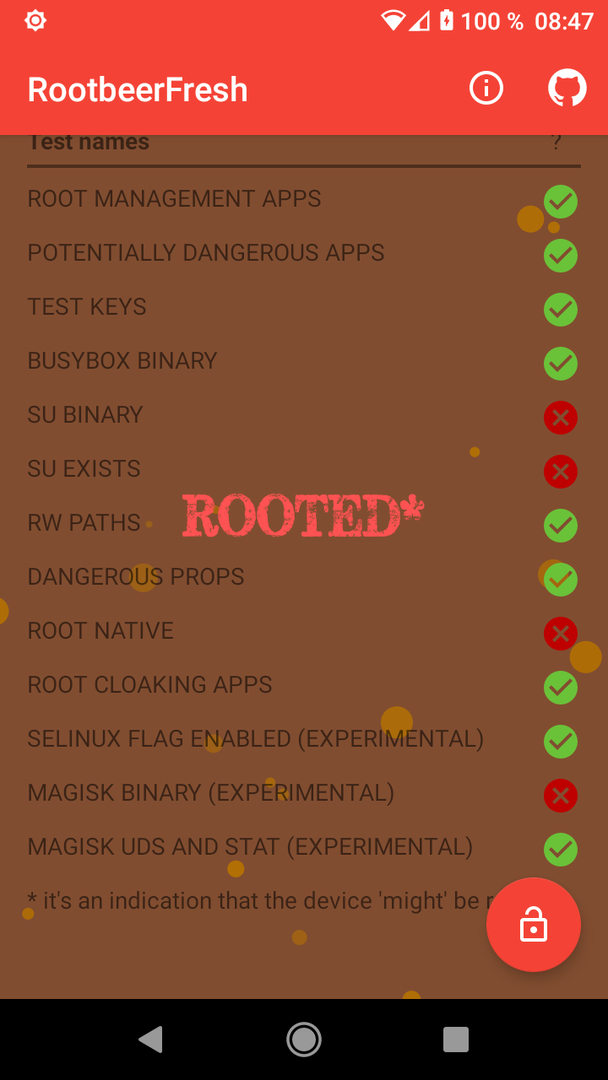

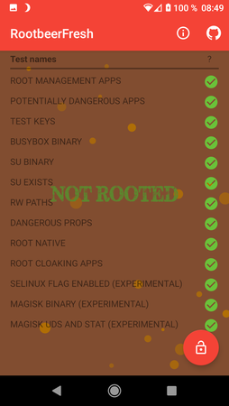

Magisk manager canary verhält sich sehr seltsam, kein Wunder, dass Root erkannt wird :-(
1. Custom ROM AICP q10 mit GAPPS neu geflasht (nach wipe all)
2. Rootbeer fresh installiert
3. magisk 20.4 installiert
4. Magisk manager canary
5. Manager verborgen mit neuem Namen. MagiskHide aktiviert
6. Google Play, Play store, Google framework, rootbeer versteckt
7. Rootbeer zeigt ROOT, 4x rot (siehe screenshots)
8. MagiskHide getoggled: Rootbeer zeigt NOT ROOTED alles grün
9. Smartphone neu gebootet: Rootbeer zeigt wieder ROOT
Die Punkte 7-9 können endlos wiederholt werden.
MagiskHide hält also nur bis zum nächsten Booten.
VR-SecureGo und auch SecureGo PSD laufen, wenn Rootbeer alles grün anzeigt.
Das bedeutet für mich (bis dies in einer neuen Canary gefixt wird), dass ich, falls ich VR-Securego mal brauche, vorher immer MagiskHide toggeln muss.

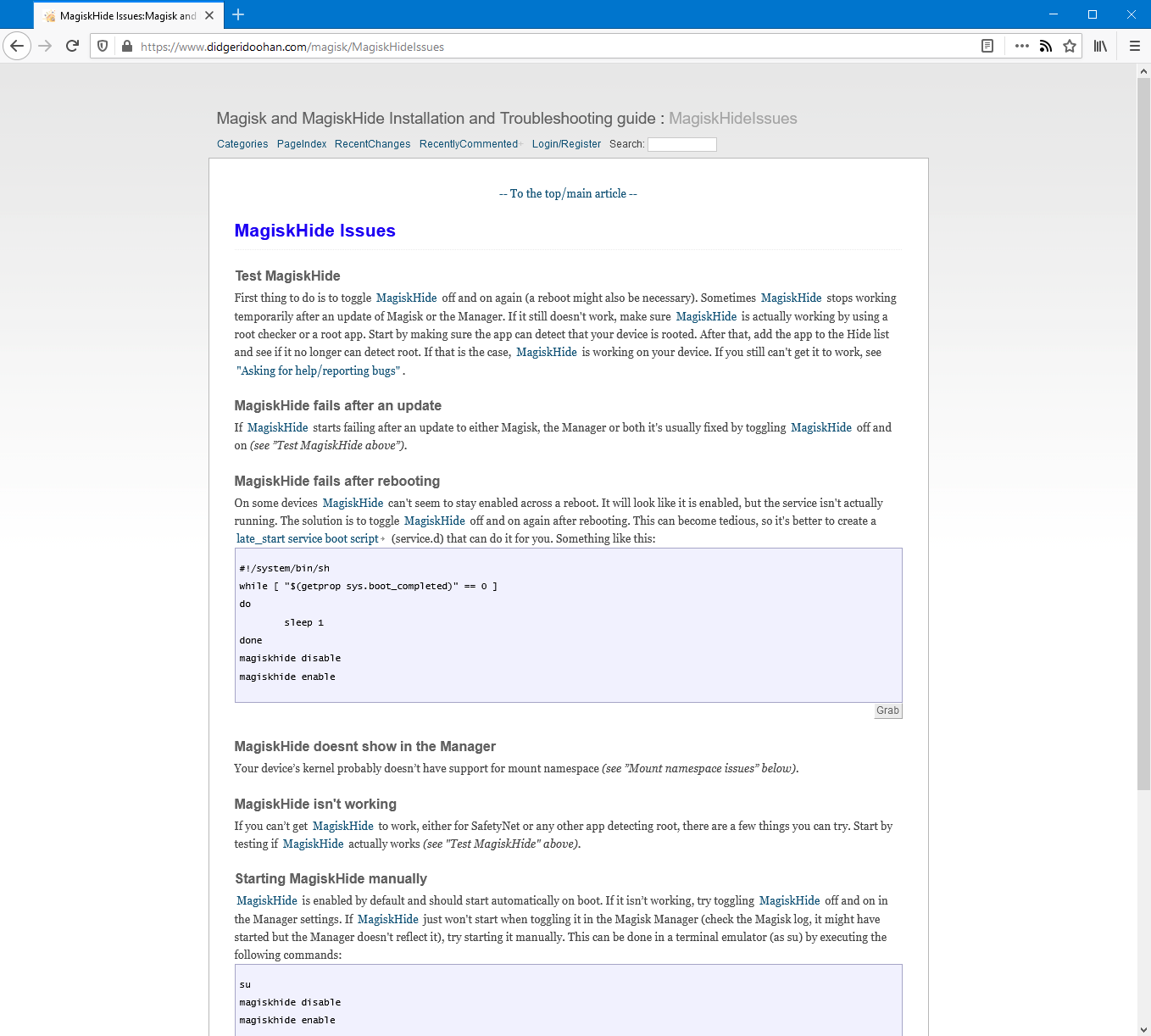

Dann liegt es also tatsächlich an dem altbekannten Problem, dass MagiskHide auf manchen Geräten nach einem Reboot einmal de- und wieder aktiviert werden muss, damit es richtig funktioniert. Ich hatte zwar noch nie ein Gerät mit diesem Bug, aber habe schon ein paar Mal davon gelesen. Soweit ich weiß ist das kein Problem, das am Canary Manager liegt, sondern generell bei Magisk auf manchen Geräten auftreten kann. Didgeridoohan vom XDA-Forum hat darüber auf seiner Website geschrieben und auch einen Workaround gezeigt, mit dem das Toggeln von MagiskHide nach einem Reboot automatisiert werden kann. Das habe ich aber selbst nicht ausprobiert und kann nicht viel dazu sagen. Ich habe einen Screenshot angehängt, auf dem auch der Link zur Website sichtbar ist. Relevant ist dabei der Abschnitt "MagiskHide fails after rebooting". Einen Direktlink kann ich hier leider nicht posten, da sonst meine Antwort scheinbar nicht freigeschaltet wird.
Es freut mich, dass wir das Problem gefunden haben und die App jetzt auch bei dir funktioniert. Das Toggeln von MagiskHide ist ja jetzt nur noch ein kleiner Schritt, der scheinbar auch noch automatisiert werden kann, wenn du möchtest.

Siehe Punkt "unlocked bootloader" unter folgendem Link:
SafetyNet:Magisk and MagiskHide Installation and Troubleshooting guide
Bleibt zu hoffen, dass es da nochmal einen Ausweg gibt, sonst habe ich wohl im Zukunft keine Banking Apps oder Google Pay mehr :-/
