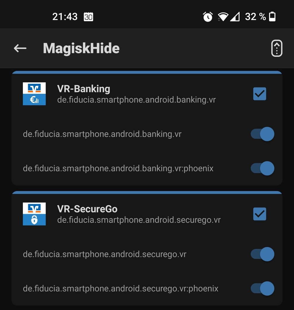

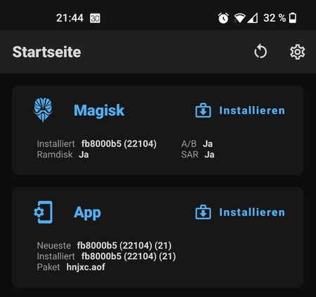

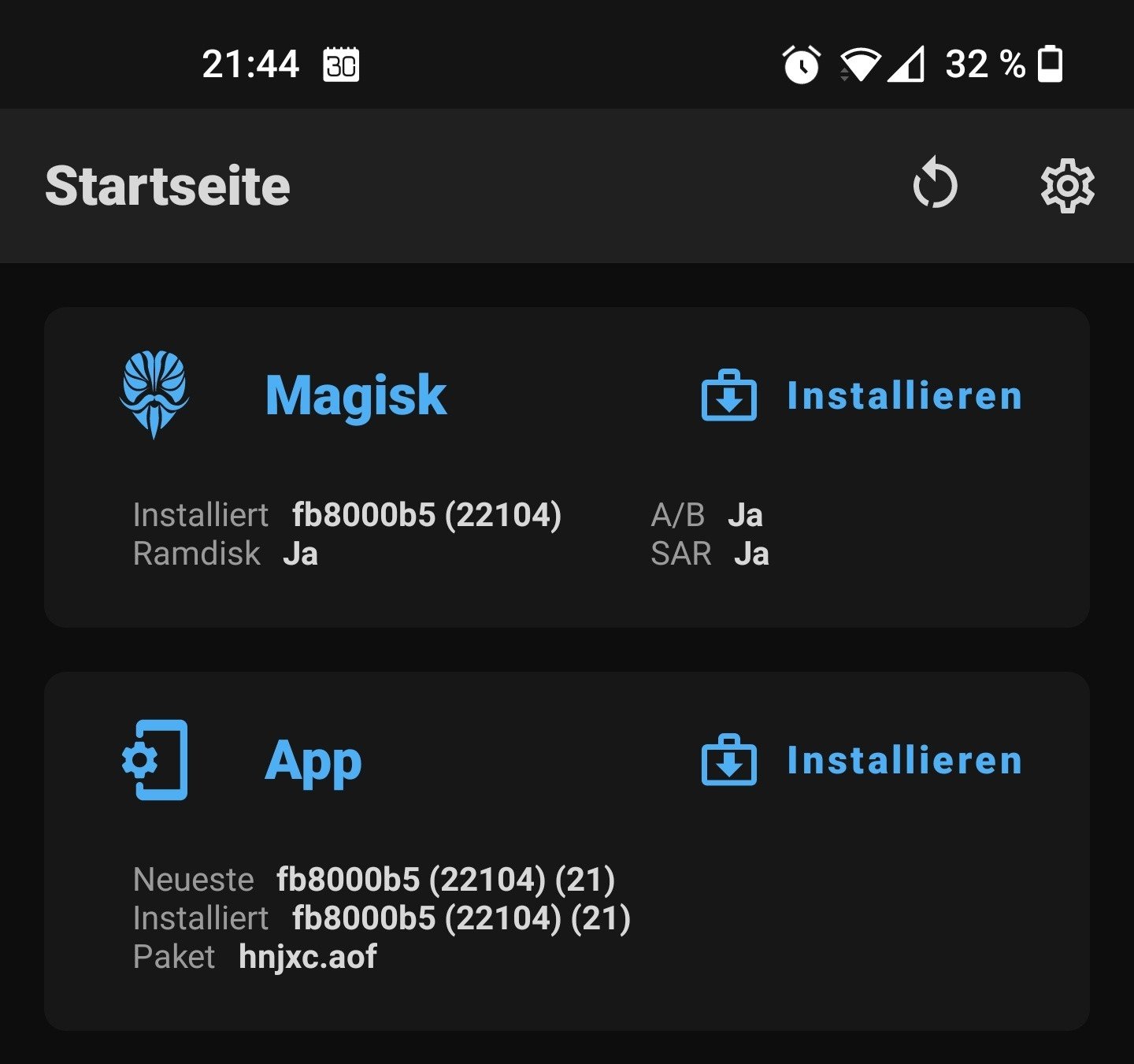

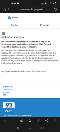

Seit kurzem funktioniert Securego bei mir nicht mehr mit Magisk.
Hide ist natürlich aktiviert, der Paketname geändert.
Hat noch jemand einen Tipp?
Das temporäre einfrieren vom Magisk Manager schafft Abhilfe.
