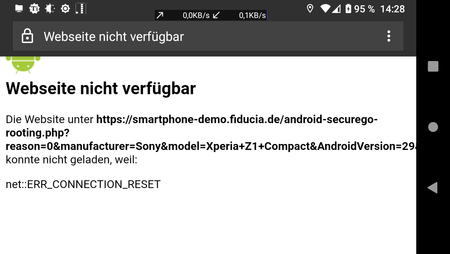

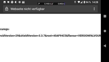

Ich habe heute ein wipe all gemacht, das AICP Rom Q10 mit OpenGAPPS geflasht (sonst nichts) und dann SecureGo PSD Bank installiert.
Schon jetzt kommt immer beim Start diese Browsermeldung (siehe Screenshots):
Diese Meldung kommt auch bei installiertem Magisk/Edxposed usw.
Weiß jemand, was das bedeuten soll?
Ich habe, bevor ich den Manager deinstalliert habe, genau die selbe Meldung (ebenfalls "flavour=VERSIONFALVOUR") erhalten. Offensichtlich erkennt die App irgendetwas auf deinem Gerät, was sie mit Root in Verbindung bringt.
Was unterscheidet denn deine beiden Geräte? So wie ich dich verstehe ist auf beiden der AICP Rom Q10 installiert und keines der Geräte ist aktuell gerootet. Der einzige Unterschied scheint zu sein, dass auf dem ersten Gerät OpenGApps installiert ist und auf dem zweiten nicht? Besteht die Möglichkeit, dass SecureGo die OpenGApps nicht mag?
Wenn tatsächlich der Fehler auf einem ungerooteten Gerät auftritt, dann ist Magisk/EdXposed als Schuldiger wohl raus. Leider kenne ich mich dann zu wenig aus, um dabei weiterhelfen zu können. Erklären kann ich mir die Fehlermeldung dann absolut nicht.
Meine Erfahrung:
Ich habe nun zum Testen die PSD Banking App in der neusten Version 20.13.1 heruntergeladen (Manager 87de0e7a). Ohne MagiskHide kommt genau die selbe Fehlermeldung wie bei dir. Mit aktiviertem MagiskHide für de.psd.banking.privat und de.psd.banking.privat:phoenix erhalte ich weiterhin die selbe Fehlermeldung wie auf deinen Screenshots. Bei meinem Gerät liegt dies offensichtlich am installierten EdXposed. Sobald ich in EdXposed die App Blacklist aktiviere und PSD Banking dort der Blacklist hinzufüge, startet die App auf meinem Gerät ohne Probleme.
