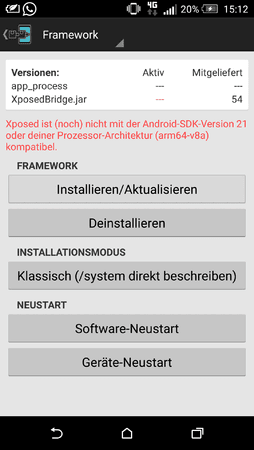

Kann mir bitte jemand helfen? Ich traue mich nicht die Framework zu installieren .
Wobei soll man dir helfen wenn du dich nicht traust? ;)
Ich habe keine Lust auf einen sinnlosen brick und finde die ZIP nicht
Also ich hab sogar die Paket Namen gelistet die du brauchst, wenn du nicht fähig bist danach zu suchen, wie soll man dir dann helfen? Natürlich brickt das Phone weil du xposed installierst. Es könnte höchstens zu einem Bootloop führen, aber man macht vorher natürlich auch kein Backup vom laufenden System, wäre ja von einem Root/CustomRom User auch zu viel verlangt :D
Reaktionen: Crazy_Oni
Ich habe backups aber ich kann sie nicht wiederherstellen .Habe TWRP. Da steht dann Cannot restore System Read only. Und irgendwas mit Mount .So .Habe ein HTC One M8s. Könnte ich das Backup Wiederherstellen würde ich hier erst gar nicht fragen .Ich habe schon ein thread dazu eröffnet aber keine Antwort .
Dann hast du twrp aber kein root.
