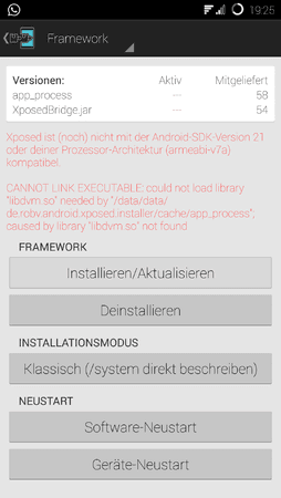

Oh danke erstmal.
Heißt das ich habe Pech gehabt?
Super klappt vielen Dank. Solltest du evtl mit einem Satz in deinem xda thread dazu schreiben, dass man xposed noch isntallierne muss :p.
