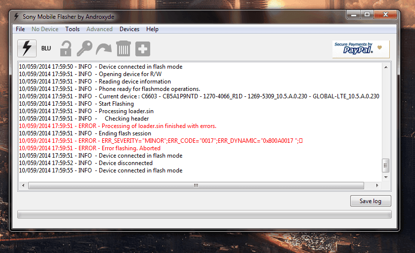

Hallo Leute,
ich bin ganz neu in der "Android" Historie, habe mir vor kurzem das Z1 gekauft.
Super Handy bis zum KitKat Update -.-
so nun folgendes...
Habe alles befolgt strikt nach Anleitung und und und...
Ich weiß nicht mehr weiter ^^ bitte helft mir was mache ich falsch... jedesmal wieder ERROR... Ich kann das nicht mehr lesen -.-
Habe Windows 7 Ultimate 64Bit
Danke Danke Danke im Vorraus

Ich lese Current device: C6603?
Z1 = C6903
Was hast Du jetzt drauf, was willst Du flashen???
Kein Kommentar bitte...
Ich habe nicht das Z1 sondern das Z
Ich war 7 Jahre lang iPhone User :(
Kann mir jemand ein link geben zum download der korrekten File?
Zur Info: ich möchte downgraden auf 4.3
Tut mir leid für meine Dummheit :D
Und danke für die "Aufklärung"
