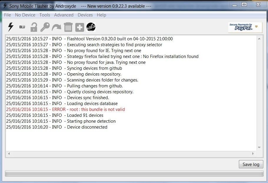

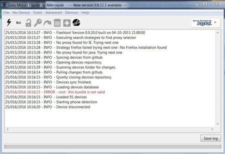

Ich hab' ein Problem/eine Unsicherheit mit dem Flashtool. Habe vor einiger Zeit mein T-Mobile-Branding gegen die Customized CE1 getauscht. Nun würde ich gerne auf die Customized DE wechseln. Am Flashtool wurde seither nichts verändert. Wenn ich nun die Vorbereitung des Flashtools nach Anleitung mache kommt sowohl bei der neuen FTF-Datei als auch bei der noch gespeicherten FTF-Datei vom damaligen flashen untenstehender Log mit der Fehlermeldung in rot. Mein Handy ist nicht gerootet. Was mache ich falsch bzw. warum kommt nun diese Fehlermeldung?
PS: Das Handy ist ja in dieser Phase noch nicht mal angesteckt...
Es gab seitens der Entwickler einen Austausch in einer Datei. Die ist bei mir auch. Kannst du schlicht ignorieren. ;) Das Flashtool ist nicht kaputt oder instabil dadurch
