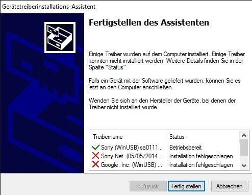

Bei mir lässt sich der Treiber leider nicht installieren! Treibersiegnatur ist deaktiviert (2x jetzt schon), Neu start etc. alles schon probiert! Kommt leider nur diese Meldung hier (siehe Anhang).
Win10pro
Wollte mein Z3Compact rooten und flashen, aber scheitere schon an Punkt 1 :(
EDIT: Bin nun im Win10 Testmode und konnte dadruch den Google Inc. Treiber installieren! Der Sony Net allerdings lässt sich immer noch nicht installieren! Ich vermute ohne den kann ich den rest auch nicht vortfahren odeR?
EDIT2: Der "Sony net (05/05/2014 6.0.6000.16509)" Treiber lässt sich auf keinster weise installieren! Leider find ich via google auch keine weitere Hilfe, bzw auch keine Informationen für was der Treiber gut sein sollte. Alle anderen Treiber sind auf Grün und einsatzbereit - nur trau ich mich in dem Zustand keinen Flash zu machen!
Irgendjemand eine Idee?

Versuch doch mal auf andere Weise die Treiber Signatur zu deaktivieren
Hab ich schon probiert! Bin auch sogar im Win10 Testmodus, wo die Treibersignatur von haus deaktiviert ist, bzw. man bewusst gefragt wird ob man den Treiber wirklich installieren möchte.
Hmm ok und mal über gpedit.msc probiert?
Hab erst vor einer halben Stunde wieder den PC angemacht, und fragt mich nicht warum aber diesmal lief es beim ersten anlauf :O. Ist für mich unerklärlich da ich über nachts nicht verändert habe, und auch heute Früh keine ändernung vornahm! Naja es sei wie es sein, nun funktioniert es und ich werde mich gleich auf Punkt 2 stürtzen!
EDIT: Der Flashvorgang war erfolgreich - somit ist das Thema Flashtool abgeschlossen und ich begebe mich in den Root bereich! Danke nochmals für die Tipps und Hilfe hier
