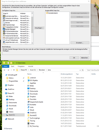

Bei mir ist weder der Ordner .flashtool vorhanden noch beim mmbc "Gruppenrichtlinien"
Edit
Das mit dem Gruppenrichtlinien hat sich schon geklärt. Der nicht vorhandene Ordner irritiert mich aber noch

Steht aber auch eine Erklärung dabei, wie du den findest :) Sollte er tatsächlich schlicht nicht vorhanden sein, hast du Flashtool nicht auf C: Erstellt sondern woanders installiert
@Aaskereija achso, tut mir leid das habe ich nicht gelesen. Gibt es da Tipps wo der sonst sein könnte? Ich habe nur Laufwerk C:
Wenn ich in die Suche "Flashtool" eingebe finde ich nichts.
Versteckte Ordner anzeigen lassen dann auf C Benutzer dein Profil Ordner und dort sollte er stehen mit einem . Voran
C:\Users\dein namen\.flashTool
Wie auf dem Screenshot zu sehen ist, sind meine versteckten Ordner sichtbar. Und wie auch auf dem Screenshot zu sehen ist, ist da kein .flashtool :/
Probier mal ein Neustart, oder deinstalliere flashtool nochmal, deaktiviere die Treiber Signatur und installiere es nochmal
Habs gefunden. War mein Fehler sorry :/

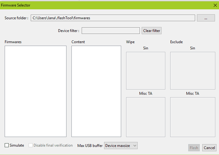

So dann habe ich den PC neu gestartet, das Programm gestartet, auf den Blitz geklickt - Flashmode - ok - und dann bin ich bei dem Fenster angelangt (siehe Screenshot). Hier müsste nun bereits alles drinen sein wie in der Anleitung angegeben oder?
Wenn ich manuell mal in den Ordner C:\Users\Jana\.flashTool\firmwares reinschaue gibts da gar nichts. Drei Ordner aber alle drei leer. Was hab ich denn nun wieder falsch gemacht :thumbdn:

Du musst deine Firmware in den Ordner rein kopieren, der dir im Bild in der Adressleiste angezeigt wird.
Hi Aakereija,
danke für deine Antwort, allerdings versteh ichs nicht ganz. Welche Firmware genau meinst du und welchen Ordner genau meinst du? Meinst du die *.ftf Datei die in den /.flashTool/firmwares Ordner rein soll? Soweit bin ich noch gar nicht gekommen. Also die .ftf Datei erscheint nirgends.
Oder welche Firmware genau meinst du? Ich hab mir auch noch einmal die ältere Anleitung angeschaut [Guide][Flashtool] Wie Repariere/Downgrade/Upgrade/Debrande ich mein Sony? [ARCHIV], daraus wurde ich aber auch nicht schlauer
Es steht aber eigentlich alles ganz genau erklärt drin, du kannst auch die neue nutzen, dort sind Links zu Firmwares bzw. wie du dir selbst eine erstellen kannst. Ich frag mich grad sowieso, wieso das der Teil aus dem alten verschwunden ist:confused2:

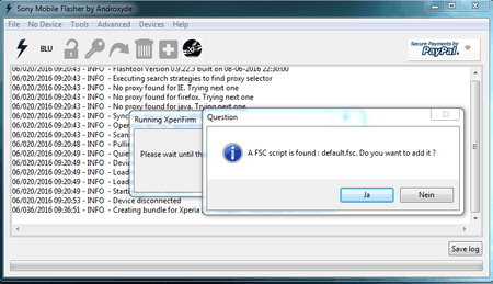

Hallo, muss ich das FSC Script beim Z3c mit ja oder nein beantworten/ anklicken beim download und Flashen?
Ich habe es mt ja geflasht. War das richtig?
Mfg.
Steht alles in der Anleitung. Aber wenns mit auch normal durchlief, ist alles in Ordnung
Ja das Z3c habe ich mit FSC Skript mit mit Ja beantwortet und geflasht. Ich habe mir die Anleitung nochmals durchgelesen und bin mir noch nicht sicher was besser ist? Das Script mit ja oder nein zu beantworten?
Steht doch in der Anleitung: Wenn du einen neuen Bootloader hast, musst du JA nehmen, wenn nicht NEIN.
Da ich davon aber ausgehe, das du auf deinem Z3c mittlerweile schon Android 6 drauf hast, solltest du auch den neuen Bootloader haben, also ist es okay.
