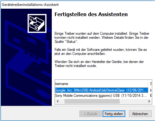

ich habe versucht nach der Anleitung Flashtool zu installieren.
Ich habe wegen Windows 10 die Treiber Signatur deaktiviert und mit Admin-Rechten gpupdate /force ausgeführt.
Nun kriege ich bei der Treiberinstallation 1 von 2 Treiber nicht installiert. Kennt jemand diesen Fehler?
Ich habe Windows 10 N und ein Sony Xperia XZ.
Vielen Dank für die Hilfe schon mal :)

Muss nichts heißen, manche Treiber hat dein PC einfach schon. Solange das flashen funktioniert ist alles in Ordnung
