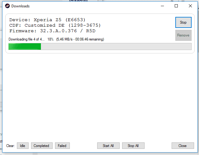

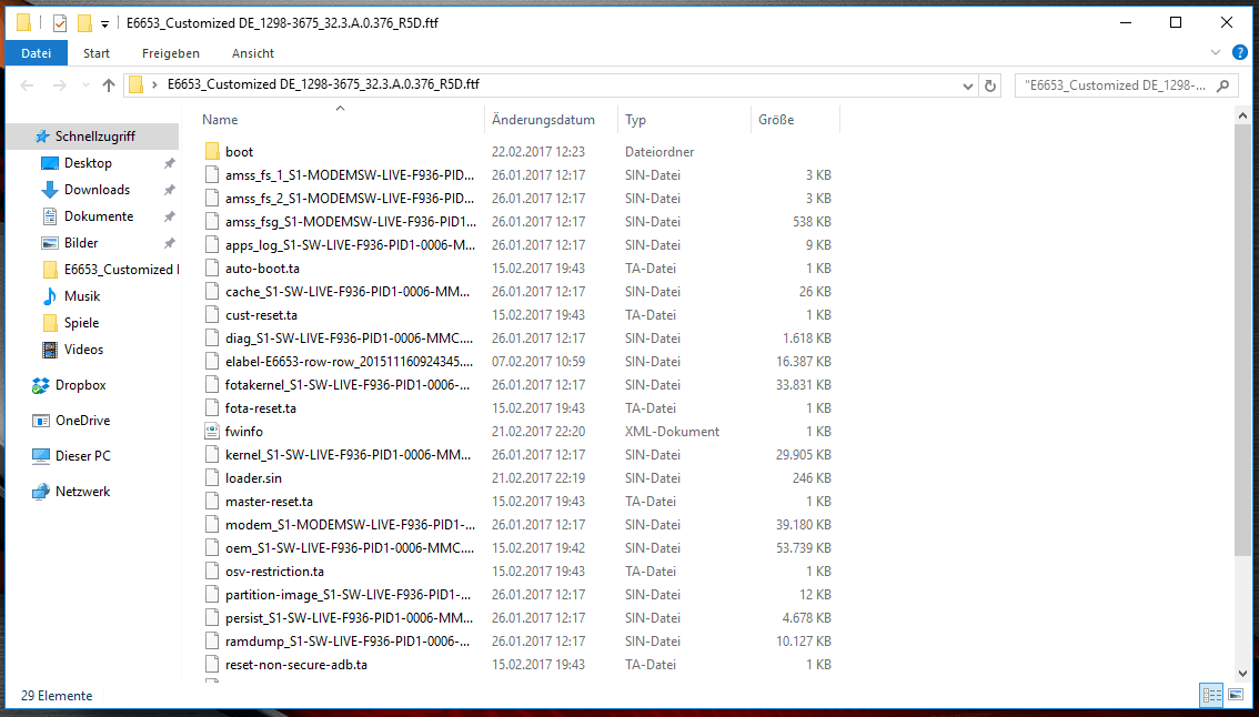

ich komme nicht weiter, ich Lade über Flashtool die auf den Bild zusehen Firmenware, wie bekomme ich die jetzt auf mein Xperia Z5....
Mit Flashtool?
ja, ich habe keine .ftf datei sondern ganz normale Ordner...
flashtool sollte nach dem runterladen die Dateien automatisch zu einer .ftf umwandeln. In der Anleitung ein Link zu einer Anleitung
Wie wäre es mal ein wenig deine Vorgehensweise zu beschreiben und nicht nur ein paar so Bilder hier rein zu stellen?! Hätte halt mal den riesen Vorteil dir keine unnötigen Vorschläge zu unterbreiten und gezielt auf deine gemachten Fehler eingehen zu können. Bist ja doch schon einige Jahre hier im Forum und hattest zumindest auch schon mal ein Z1, also könntest auch ein paar so Grundlegende Dinge dann schon mal wissen.
Wenn ich dein erstes Bild mal so einigermaßen korrekt interpretiere, dann suchst du nach dem herunterladen die Datei mit deinem Explorer und hier wohl nur über den imaginären Schnellzugriff. Das ist natürlich völlig falsch weil du die Datei direkt mit dem Flashtool öffnen musst. Diese befindet sich unter: c:\Benutzer\Dein Name\.flashtool\Firmwares
Wie von @Aaskereija schon geschrieben wird darin die Datei von Flashtool automatisch erstellt, soweit du das nicht dazwischen gefunkt hast. Ansonsten kannst du in Flashtool selbst auch noch unter "Tools" - "Bundles" diesen Ordner selbst wieder aufsuchen und daraus die ftf erstellen lassen. Der Ordner ist dann nur eine ebene tiefer, also ...\Firmwares\Downloads
Hast du den Download natürlich nur mit der XperiFirmware.exe dediziert ausgeführt, also nicht über das Flashtool, dann wird wohl nur dieser Ordner (Downloads) angelegt und somit auch nicht direkt im Anschluss als ftf gepackt. Aber das sind jetzt alles mal wieder Vermutungen, Denkanstöße und Anregungen, da wir ja deine genaue Vorgehensweise nicht kennen! Solltest du also mit meinen Vorschlägen immer noch nicht klar kommen, dann beschreibe jetzt endlich mal deine Vorgehensweise der Reihe nach!
