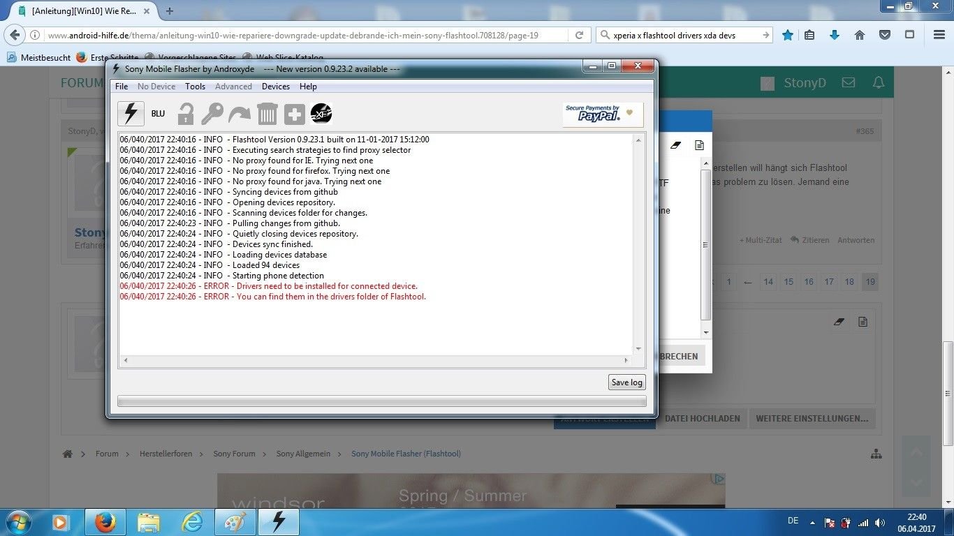

habe ein großes problem und zwar wenn ich eine FW mit Xperifirm Downloade und diese dann zu einer FTF über das flashtool erstellen will hängt sich Flashtool auf. Deinstalliert und neu aufgesetzt habe ich schon Flashtool und es tut sich einfach nichts. Bin schon gute 5 stunden dran das problem zu lösen. Jemand eine Idee?
EDIT:
Zudem erkennt Flashtool mein Device nicht mehr (siehe Anhang)! Ich werfe gleich die Smartphones und das Notebook aus dem Fenster..... Bei den Smartphones handelt es sich um zwei Xperia X Compact.... jemand eine lösung?!
EDIT 2:
Könnte mir jemand eine FTF erstellen und hochladen bitte?

Jemand hatte kürzlich das selbe Problem. Scheinbar half die neu installation von Flashtool
Bei mir leider nicht :-(

Flashtool mal komplett deinstallieren und alle Ordner-Reste dazu löschen. Also Benutzerordner, Übereste des Installationsorders und in den Anwendungsdateien des aktuellen Benutzers. Danach neu installieren und die Treiber nicht vergessen.
@StonyD

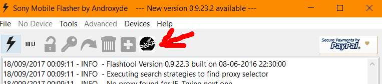

Was machst du da eigentlich? Richtig installiert und dann vor allem XperiFirm über den Button im Flashtool aufgerufen, dann wird nach dem Download der Firmware diese ganz Automatisch an Flashtool zum erstellen übergeben. Da braucht ihr nichts selbst anstoßen oder an Flashtool weitergeben!
Der andere Weg, also XperiFirm ausserhalb vom Flashtool zu starten und Firmware laden ist zwar auch möglich, führt aber meist bei Newbies zu Fehlern im Ablauf!
Zu deinem Screenshot: Dieser zeigt ganz klar an, dass zu deinem Gerät (X-Compact) noch diverse Treiber fehlen um die du auch nicht drum rum kommst. Hierzu bitte je nach OS Version die entspr. Anleitung beachten, insbesondere bei neueren Win Versionen das Thema mit der Treibersignatur beachten.
