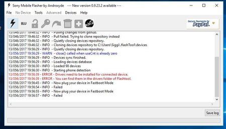

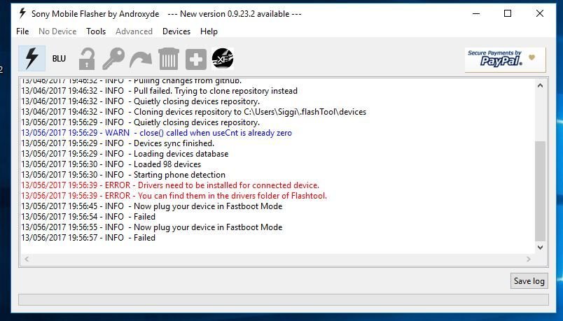

Hi Leute
weiß jetzt nicht ob ich hier richtig bin da es sich um das Flashtool handelt sowie Fastboot mode.
Folgendes Problem: Win 10 als Betriebssystem, Xperia X mit der neuen Software, und aktuelles Flashtool
So Software flashen mittels Flashtool kein Problem aber flashen im Fastboot mode für Kernel das geht nicht.
Kommt Fehlermeldung Treiberproblem.

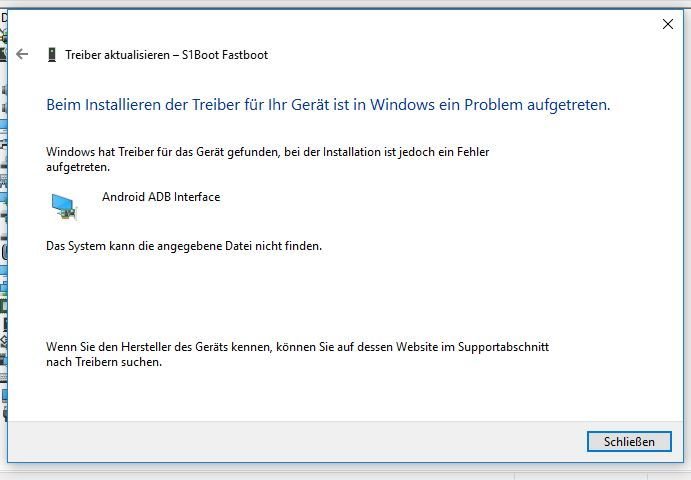

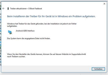

Ok habe nachgesehn im Gerätemanger und siehe da gelbes Dreieck bei S1Boot Fastboot.
Habe schon versucht auf der Sony Homepage die neuen herunterzuladen aber das funktioniert auch nicht.
Werde ein paar Bilder hochladen zur besseren Verständnis.

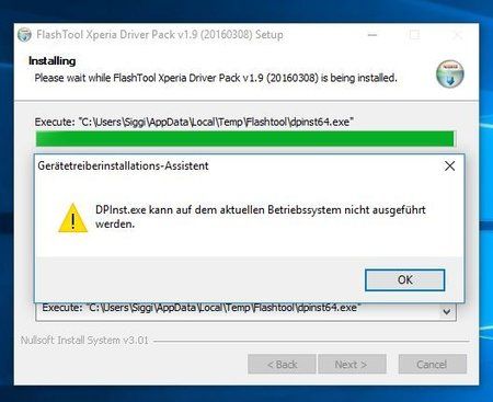

Und beim installieren der Flashtool Driver kam schon die erste Fehlermeldung und zwar das DIP.exe kann nicht auf diesem Betriebssystem ausgeführt werden!
Treibersignatur ist deaktiviert.
So wie kann ich das jetzt lösen?

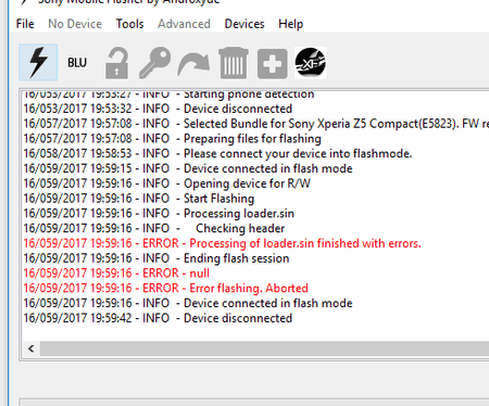

Jup habs rasugefunden wie ich flashtool update ..firmware download hat auch funktioniert ..Nun wollte ich grad flashen aber denn passiert das :/
vor dem Start von Flashtool darf keine adb.exe im Prozess laufen, keine USB-Hubs verwenden, kein Antivirus aktiv sein und keine PC-Suite wie Xperia Companion oder Kies oder sonstiges was mit Android zu tun hat.
Es kann dennoch passieren das Flashtool diesen Fehler bringt, die Ursache hat zuviele Hintergründe für eine präzise Aussage, einfach öfters Probieren hat aber eigentlich immer geholfen.
Reaktionen: Astra-GTR
Danke für deine Hilfe Aaskereija es lag wohl dran das ich den transmitter von meiner Maus und Tastatur drin hatte. Hab nu ein branding freies z5 compact ✌️
