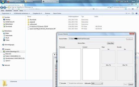

Funktioniert diese Anleitung auch für Windows 7 Pro? Bei mir erkennt das Flashtool die Firmware nicht.
Ich hab Win7Pro 64bit benutzt und es funktionierte.
Ist die Firmware schon in ftf Format?
Jupp
Das ist ja merkwürdig. Liegt die auch im richtigen Verzeichnis?
jop...auch schon überprüft
