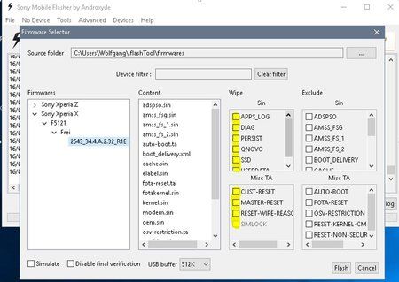

Kann mir bitte wer sagen was ich bei Wipe anklicken soll um ein neues sauberes System zu erhalten. Bei diversen Anleitungen und bei meimem alten Z stand viel weniger
Apps log und userdata
So stehts im 4. Spoiler auf Seite 1.

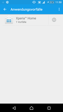

derstein98 schrieb:
Ist es möglich die Xperia Home apk zu flashen?
Updates lassen sich nicht deinstallieren und installieren einer älteren Version funktioniert nicht
Aaskereija schrieb:
@derstein98 also ohne Root gehts scheinbar nicht. Alle Szenarios die möglich wären setzen Root vorraus.

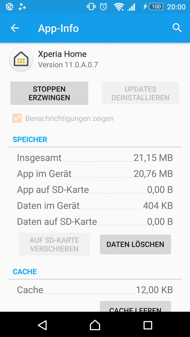

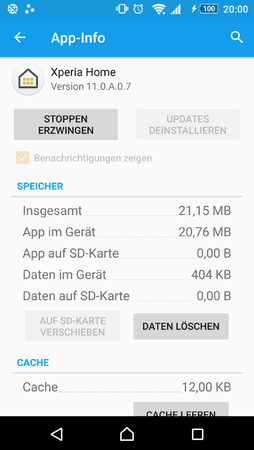

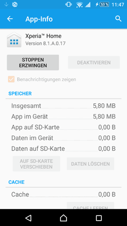

Ich habe gerade herausgefunden, dass man auch die Xperia Home App auf Werkeinstellung und Werksversion zurücksetzen kann.
Dazu muss man in die Einstellungen -> Über das Telefon ->Diagnose und unter Anwendungsvorfälle Xperia Home haben und dort [im Bild 2 das (i)] klicken um auf den oben beschriebenen Prozess zu erhalten.
Bei mir kam es durch Snapchat und Instagram zum Absturz des Homescreen und Neuladen dessen, daher kam es zum Anwendungsvorfall
Reaktionen: Aaskereija

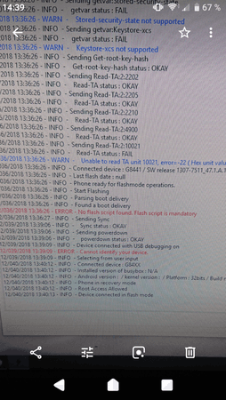

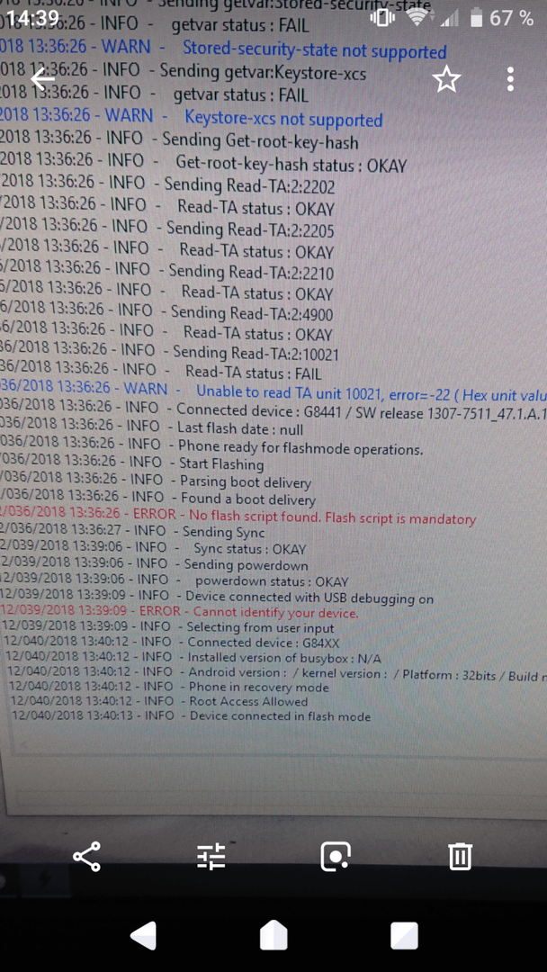

Hallo zusammen und zwar probierte ich heute auf dem XZ1 Compact G8441 meiner Frau eine neue Firmware zu flashen. Dazu habe ich die neuste Version vom Flashtool 0.9.25.0.0 installiert und über Xperifirm die Firmware 47.2.A.2.33 heruntergeladen Zusätzlich habe ich dann noch von der Sony Seite die Treiber fürs XZ1 Compact heruntergeladen und installiert.
Jedoch haut da etwas nicht hin. und der Vorgang stoppt wie auf den Fotos zu erkennen. Komisch auch das er das Handy erst erkennt und während des Flashvorgangs nicht mehr und ich es händisch auswählen muss.

Sehr seltsam. Habe seit dem Wochenende auch das 0.9.25.
Hab damit ähnliche Probleme. Habe ein XZ2c mit Single Sim erworben.
Hab mich dabei auf Aussagen hier aus dem Forum verlassen, man könne die customized DE (nur dual sim) auf das Single Sim Gerät flashen.
Ist mir weder mit dem flashtool noch mit dem newflasher gelungen.
Habe daraufhin die customized ch flashen wollen, kein Script gefunden. Dann die französische versucht, kamen einige Fehlermeldungen. Beim starten bekam ich dann die gleiche Meldung, die beim booten mit offenem bootloader kommt. Hatte schon schlimmste Befürchtungen. Customized CE konnte ich dann flashen, Handy startete auch normal.
Werde nachher mal die Telekom Firmware versuchen zu flashen.
Ob es da Probleme mit Pie gibt? Die CE ist noch Oreo.
Immerhin bekommst du etwas geflasht bei mir bleibt es ja schon vorher stehen
