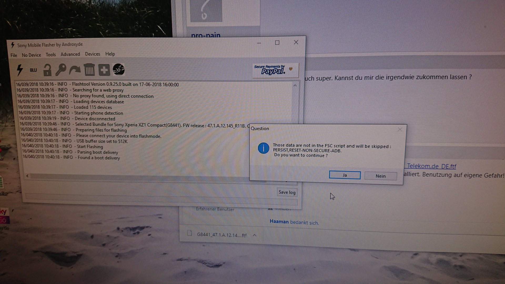

Ich habe jetzt mal die von Danny_Wilde verlinkte Firmware 47.1.A.12.145 R11B Telekom. De heruntergeladen und im Flashtool als Simulation geflasht. Hier wird wenigstens nicht darauf hingewiesen das das FSC Script fürs XZ1 Compact fehlt .
Schon komisch das die nicht über den download von Flashtool in Verbindung mit Xperifirm nicht mit eingebaut werden bzw vorhanden sind.
Jedoch erhalte ich bei der Simulation folgende Abfrage die ich mit Ja bestätigte. Weiß vielleicht jemand was es damit auf sich hat?
Folgende Log-Datei wurde bei der Simulation erstellt. Scheint soweit Ok zu sein.

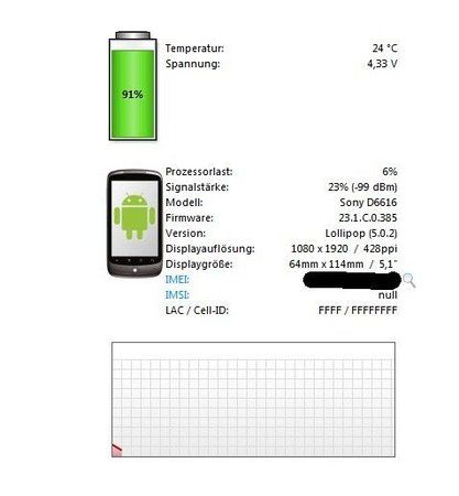

Hallo Leute,
ich habe eine Sony Xperia Z3, D6616, mit T-Mobile Branding und suche dafür eine freie Firmware. Wer kann helfen?
Danke euch schon Mal im Voraus.

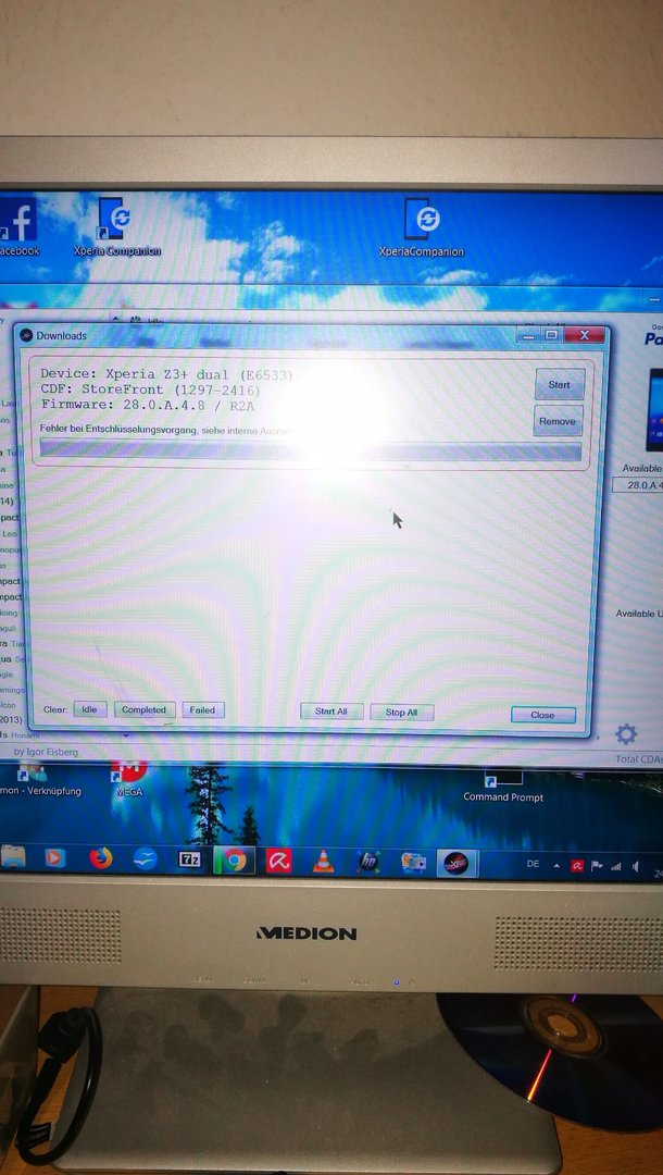

Ich kann versuchen was ich will aber ich bekomme keine FW runtergeladen. Was ist das? Es ging ja sonst auch auf Win10
