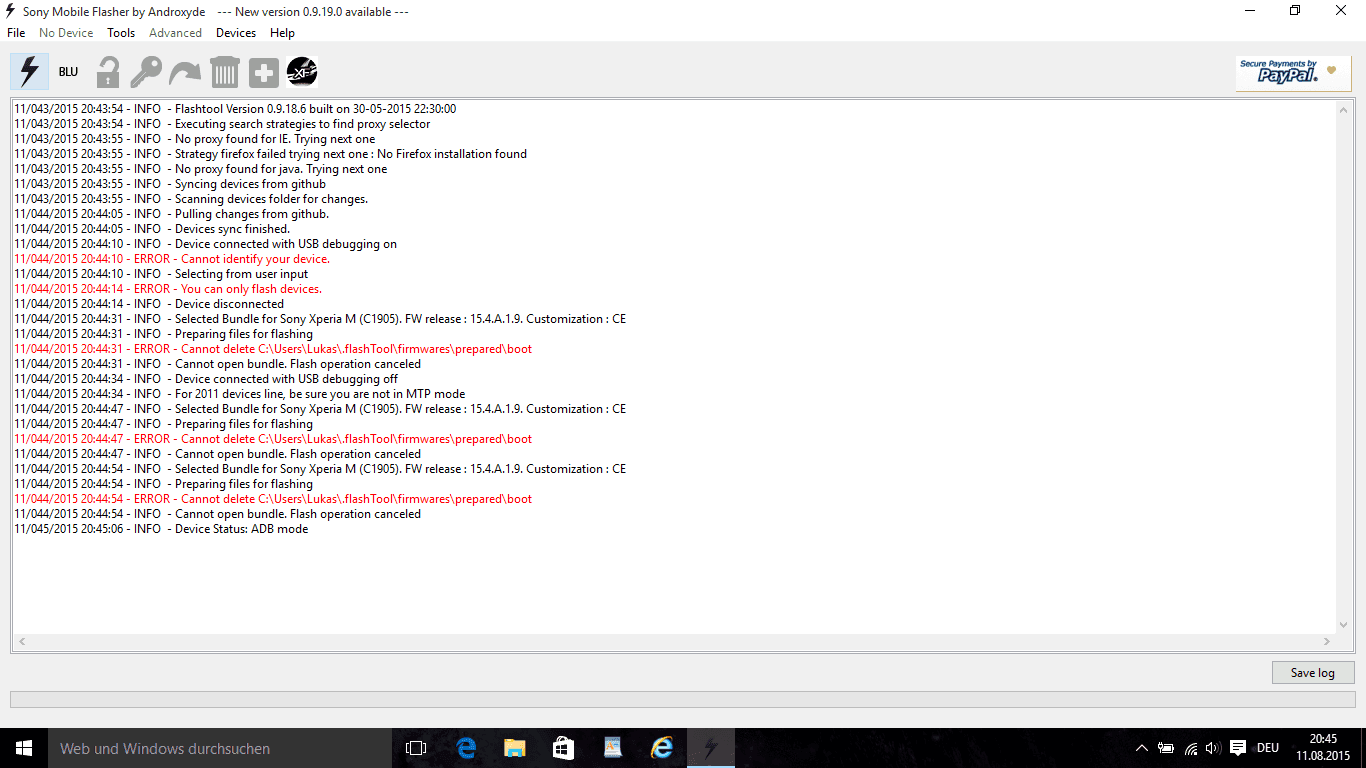

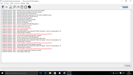

Ich habs noch 2x versucht... es funktioniert nicht und da kommt diese Fehlermeldung:

andere Firmware ausprobieren und öfter versuchen, die neue Flashtool version ist ein bisschen Zickiger als die alte.
Bitte, ich bin echt am Verzweifeln... Ich hab's mit anderer Firmware probiert... Ich habe eine ältere Version von Flashtool benutzt... Es funktioniert nichts...

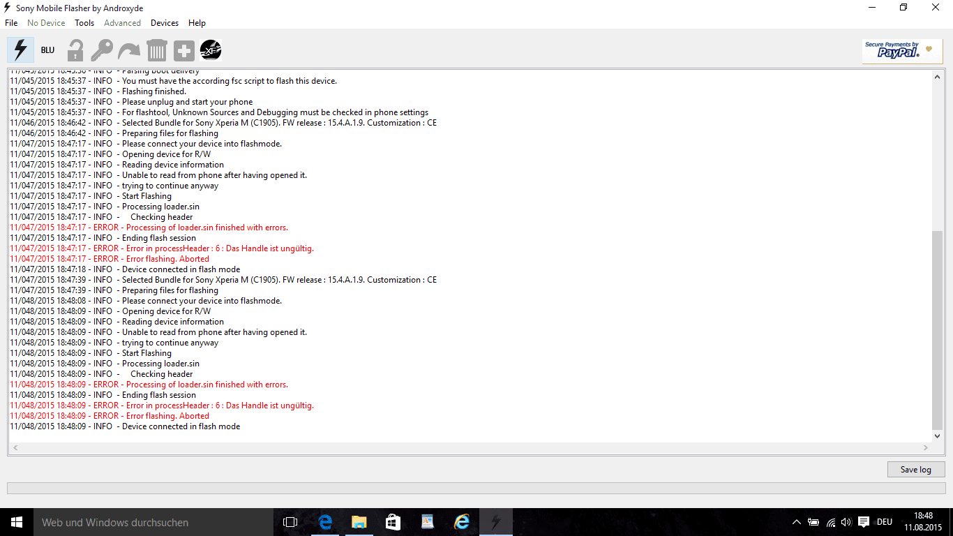

lösch die Datei doch einfach selbst. Ausserdem muss meines Wissens das Handy zum öffnen des Bootloaders aus sein.

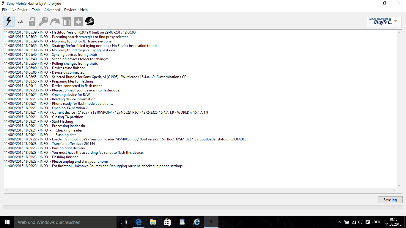

Da ich heute mein Z2-Tab downgraden wollte, habe ich mich hier an die Anleitung gehalten und es hat nicht funktioniert.
Das Flashtool lief in den Fehler:
"you must have according fsc script to flash this device"
Meine Recherche ergab, dass es an dem neuen Flashtool liegt.
Die Version 0.9.19.0 ist nicht mit allen Geräten kompatibel.
Wer also in den Fehler rennt, sollte die Version 0.9.18.6 verwenden.
