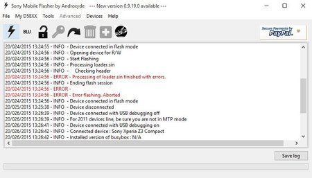

Hallo, ich versuche zum xten mal mein sonx z3 compact zu downgraden, der flashvorgang wird aber jedesmal abgebrochen. siehe bild. kann mir wer sagen wo der fehler liegt?
Hab am handy die aktuelle 5.1.1 oben.

Ja an der Tatsache das du dich noch nicht mal bei diesen paar wenigen Beiträgen einlesen willst, denn da würden die möglichen Fehler auch schon vermerkt stehen. Wieso willst denn überhaupt downgraden?
Gruß,
snoopy-1
Sorry, aber ich lese mich seit tagen durch die ganzen beiträge durch, nur komme ich einfach auf die lösung nicht drauf.
Ich will mein hdy rooten, um nen adblocker installieren zu könnene, bzw systemapps zu entmisten .
Aber jemanden vorzuhalten, sich nicht zu informieren oder zu lesen geht leichter als auf das problem einzugehen.
Hättest du dich wirklich eingelesen, hättest du schon Root auch ohne Downgrade ;)
Nicht böse gemeint, nur wir Wissen wovon wir reden.
Dein Fehler is im Übrigend entweder eine Fehlerhafte .ftf, du hast Antivir im Hintergrund laufen oder ein anderes Programm greift auf die adb.exe zu (z.b. PC Companion)
Ansonsten einfach öfter probieren (auch mit anderen .ftf) Flashtool zickt gerne mal

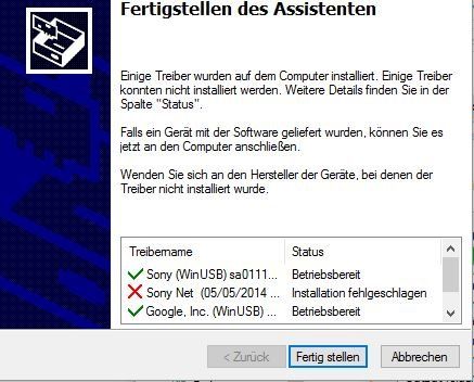

ich habe kingroot und towelroot versucht, welche lösung gäbe es ohne downgrade noch ohne den bootloader zu entsperren? hab auch schon versucht alle sony programme von meinem pc zu löschen, bzw die vorletzte version von flashtool, virenschutz hab ich von microsoft. das einzige was mir aufgefallen ist , ist beim intallieren der treiber, obwohl ich im testmodus bin. siehe bild
Windows 10 Home hat keinen Gruppenrichtlinieneditor - war also zu erwarten das der nicht vorhanden ist.
Die Fehlermeldung bei bcdedit besagt scheinbar, das bei Dir UEFI Secure Boot aktiv ist im BIOS. Das blockiert dann die Änderung. Schau mal im UEFI Setup (a.k.a. BIOS-Setup), ob Du Secure Boot deaktivieren kannst.
@Appi11 das ist OK, kommt bei mir auch. Sollte trotzdem gehen.
