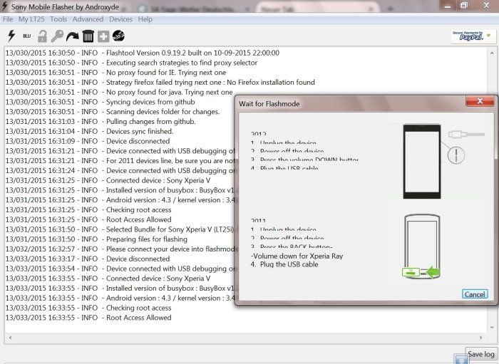

Ich versuche es deshalb erneut, vielleicht findet sich doch noch jemand mit einer konkreten Antwort auf meine Frage: Nach Start von Flashtool wird man aufgefordert, das Telefon abzuschalten, dann den Backbutton bzw. Audiodown zu drücken und danach die USB-Verbindung wieder herzustellen. Im ausgeschalteten Zustand funktioniert das nicht und im eingeschalteten auch nicht.
Ich füge einen Screenshot mit Logdatei und dem Fenster über die verlangte Hantierei am Handy, die zu nichts führt.

wer lesen kann ist klar im Vorteil, wenn du diese links benutzt hättest und ein paar seiten gelesen hättest wüsstet du es,
also erst mal bisschen einlesen, wenn noch fragen gibt, kannst du unter den links auch die fragen stellen.
überprüfe ob die treiber installiert ist.
