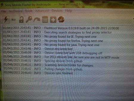

Hallo. Wie bekomme ich Flashtool dazu mein z5 compact zu erkennen?
habe es manuell versucht ohne erfolg...
GitHub sync anstoßen
Reaktionen: endleroid
Danke...
leider zeigt es nach anstoßen des Syncs das Gerät nicht Namentlich an.
Wo zeigt Flashtool es nicht namentlich an?
Hat bei mir ja auch funktioniert und ich stand vor kurzem unbewusst selbst vor dem Problem
Siehe Foto...ich nutze allerdings Win7 was hoffentlich kein Problem ist?
