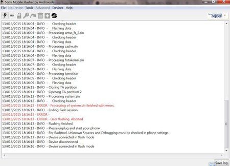

Ich frage mich, was der Hinweis soll, wer lesen kann, hätte es besser?
Ich kann lesen, aber das hilft mir bei dem beigefügtem Logfile nicht weiter.
Bitte den Log direkt kopieren und nicht nur als Screenshot. So kann man damit nix anfangen.
@foren "statler" hat das mit dem lesen zum einen auf seine dir bereits gegebenen Links bezogen, da er die nicht ganz umsonst gegeben hat. Zum anderen wollte er dir damit zu deiner vorherigen Situation weiter helfen, wo du nicht wusstest welche Tastenkombi zum verbinden zu benutzen ist.
Diese Zurück Taste gibt es nur für ältere Geräte mit Hardwaretasten, nicht mehr bei den aktuellen. Du musst also am Gerät beim verbinden mit dem PC die Lautstärke - Taste drücken und für wenige Sekunden auch halten, bis die grüne LED leuchtet. Das scheinst du ja mittlerweile auch hinbekommen zu haben, wenn ich den letzten Auszug vom Logfile so ansehe.
Die Auswahl deiner Software für das Gerät ist soweit auch korrekt, allerdings empfehle ich dir dringend den Wipe Befehl der Daten zu aktivieren, wenn du die aktuellen Fehler am Gerät beseitigen willst!
Versuche es so bitte noch einmal mit den aktivierten wipes und wenn es erneut mit Fehlermeldungen endet, dann benutze bitte eine ältere Version vom Flashtool, bevorzugt bitte die >>v0.9.18.6<<, welche weniger Probleme bereitet.

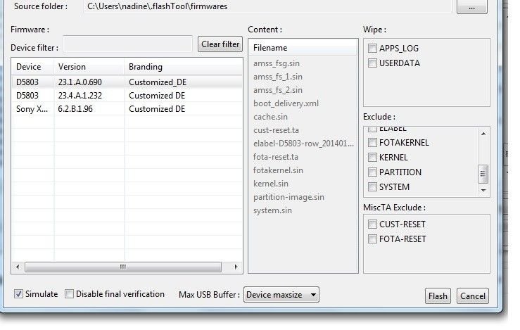

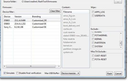

ich glaube, ich habe Tomaten auf den Augen, oder habe etwas überlesen.
Wollte gerade mein X3C flashen, habe auch die neueste ftf mit dem aktuellsten Flashtool runtergeladen. Als ich dann starten wollte, konnte ich aber nur 2 Haken bei Wipe setzten. Was ist da los? Der Haken für Cache fehlt?
Könnte ihr mir bitte weiterhelfen?
Vielen Dank und viele Grüße
Linda
Cache wurde zu "Exclude:" verschoben. Wird also immer gewiped.
