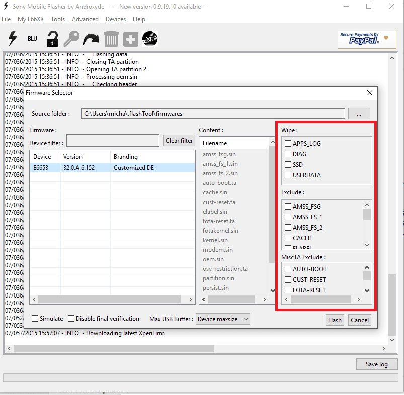

Hi,
ich möchte mein Z5 nur debranden,
hab mir mit XperiFirm die neueste ftf runtergeladen.
Die Z5 Treiber hab ich über github installiert. Nicht über Flashtool-drivers.
Hier mal der log:
07/030/2015 15:30:07 - INFO - Device connected with USB debugging on
07/030/2015 15:30:08 - INFO - Connected device : Sony Xperia Z5
07/030/2015 15:30:08 - INFO - Installed version of busybox : N/A
07/030/2015 15:30:08 - INFO - Android version : 5.1.1 / kernel version : 3.10.49-perf-g83fc9bc / Build number : 32.0.A.6.152
07/031/2015 15:31:20 - INFO - Flash canceled
07/031/2015 15:31:25 - INFO - List of connected devices (Device Id) :
07/031/2015 15:31:25 - INFO - - USB\VID_0FCE&PID_51D9&MI_01\7&1AA3FF46&0&0001 Driver installed : true
07/031/2015 15:31:25 - INFO - - USB\VID_0FCE&PID_51D9&MI_00\7&1AA3FF46&0&0000 Driver installed : true
07/031/2015 15:31:25 - INFO - - USB\VID_0FCE&PID_51D9\CB5A28VTNV Driver installed : true
07/031/2015 15:31:25 - INFO - List of ADB devices :
07/031/2015 15:31:25 - INFO - - CB5A28VTNV
07/031/2015 15:31:25 - INFO - List of fastboot devices :
07/031/2015 15:31:25 - INFO - - none
07/031/2015 15:31:37 - INFO - Syncing devices from github
07/031/2015 15:31:37 - INFO - Scanning devices folder for changes.
07/031/2015 15:31:43 - INFO - Pulling changes from github.
07/031/2015 15:31:46 - INFO - Devices sync finished.
Müsste alles soweit passen oder?
Außerdem möchte ich meine Daten und Apps behalten.
Hab ein Bild angehängt. Welche Haken muss ich den setzen bzw. nicht setzen damit ich das Z5 nur debrande und alle Daten, Apps etc. erhalten bleiben?
Vielen Dank schon mal für eure Hilfe.
bei "Wipe" rechts Oben keinen Haken setzten.

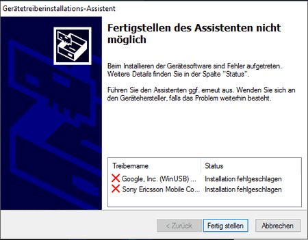

Irgendwie krieg ich die beiden Flashtool-Driver nicht installiert. Hab Win 10 und die Treiber Signatur ausgeschaltet.
Scheint bei Dir noch an zu sein, anders lässt sich das nicht erklären.
Jap, stimmt, hab die Treiber Signatur nochmal deaktiviert. Flash hat funktioniert. Mann Mann Mann, ich schwitz jedes mal Blut und Wasser.
