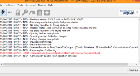

so sieht's bei mir aus:
dann lösch die Datei die im Log rot makiert ist doch selbst.

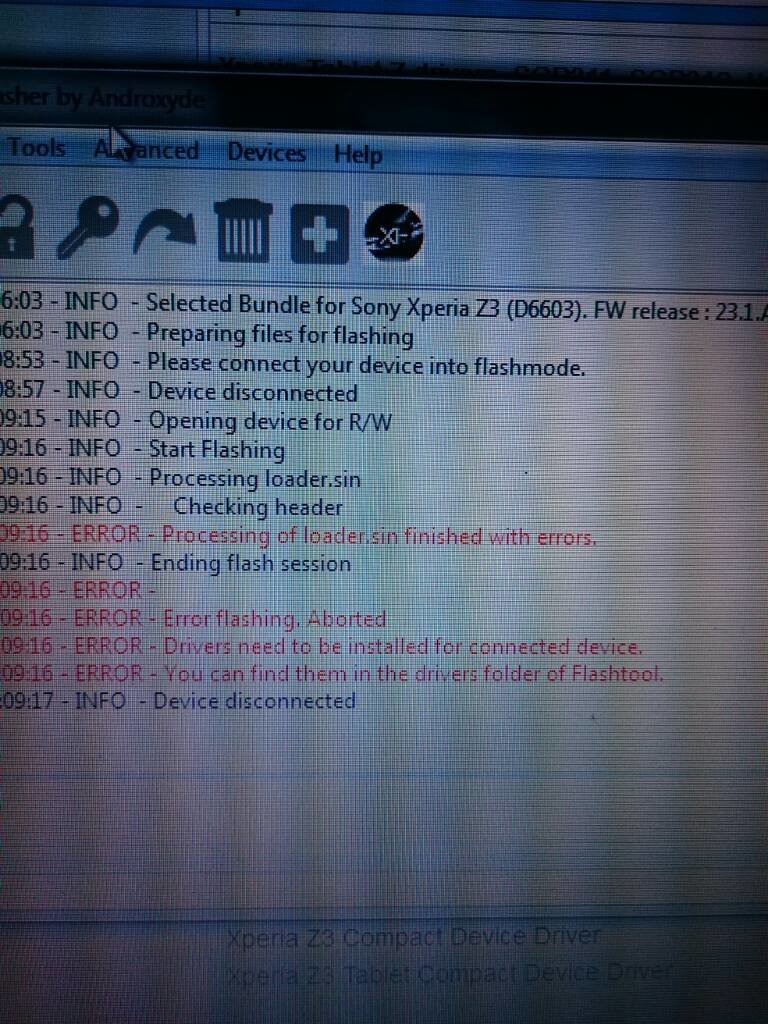

Hallo, wollte flashen, aber klappt nicht so wie ich will:(
Was läuft da falsch?
probiers nochmal. Flashtool zickt manchmal
