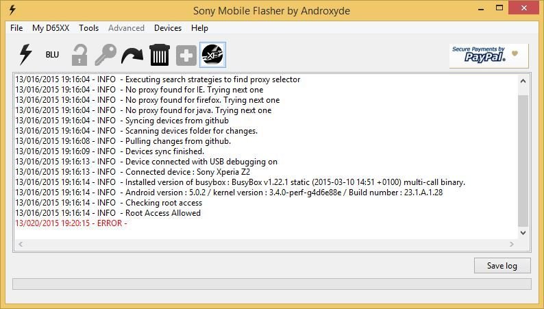

folgendes Problem mit win8.1, flashtool-0.9.18.6-windows und kaspersky internet security 2015:
XperiFirm ist ja schon integriert, aber wenn ich auf das icon drücke kommt sofort ERROR.
auch wenn ich KIS beende oder den schutz anhalte habe ich immer das selbe ergebnis.
funktioniert es mit anderen av-programmen oder generell nicht?
kann das bitte jemand checken?
XperiFirm_4.7.3_(by_Igor_Eisberg) funktioniert hingegen anstandslos.
danke und lg

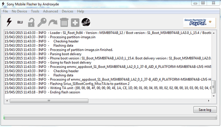

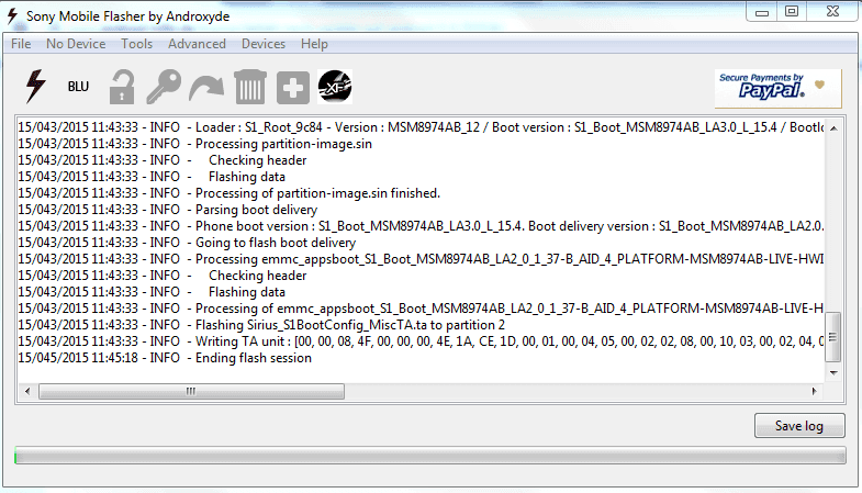

Hey Leute,
ich wurde hier her geleitet weil mein Z2 nach dem Update auf Android 5.0 geschrottet wurde
jetzt versuche ich verzweifelt über das flashtool das ganze wieder zum laufen zu bringen aber auch da komm ich einfach nicht weiter
ich habe alles wie in der Anleitung beschrieben gemacht aber es hängt sich immer an der selben stelle auf (siehe anhang)
Ich hoffe ihr könnt mir irgendwie weiterhelfen

Bitte den Log selbst rauskopieren und nicht einen Screenshot machen.
So sieht man nicht sonderlich viel, aber ich vermute schonmal das du keine Vollwertige .ftf geflasht hast
