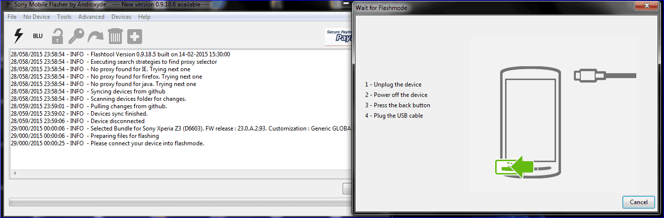

Flashtool habe ich Probiert kommt so ein Meldung.
Und?

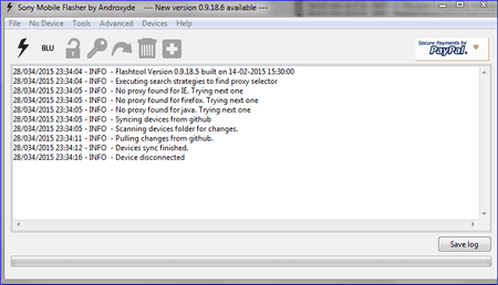

so ich bin soweit gekommen bis die Meldung kommt das ich den USB abziehen soll von pc und das Handy ausschalten, Vol- gedrückt halten und mit pc verbinden. soweit so gut aber passiert nix
Bitte schon genauere Beschreibung! Kommt ein Fehler? Passiert einfach garnichts? Hast du den Guide schritt für Schritt befolgt?
Passiert einfach garnichts! bleibt bei der Meldung stehen.
Funktioniert dein Kabel auch richtig? Leuchtet die grüne LED am Handy?
