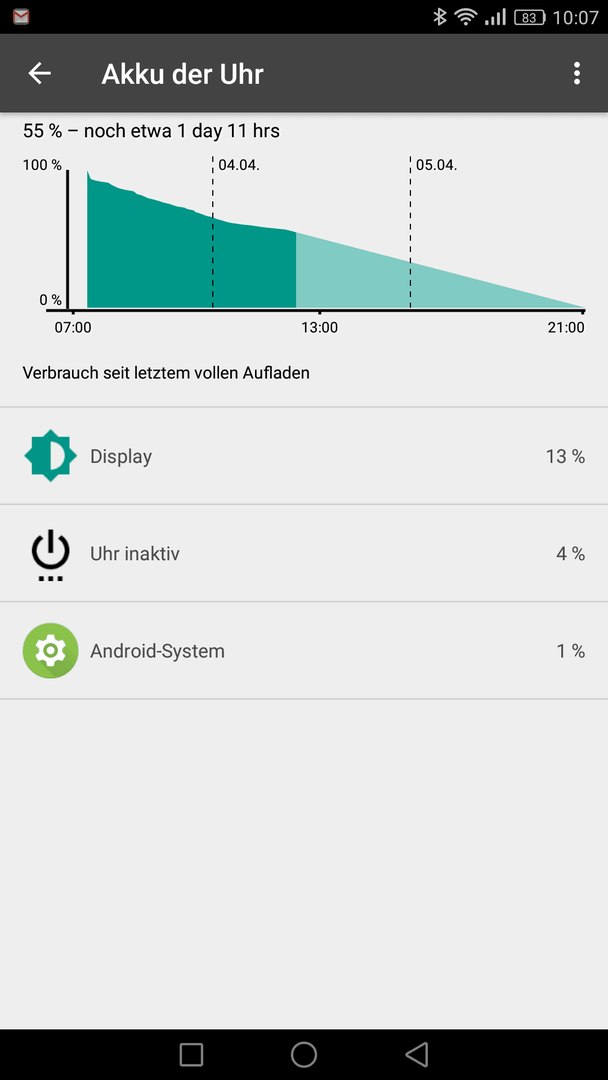

Bin mit dem Akku mittlerweile zufrieden.
Nachdem ich es dann mal hinbekommen habe, das WLAN auszuschalten, komme ich wieder auf meine üblichen Zeiten.
Habe auch sämtliche apps auf der Uhr gelöscht, die ich nicht brauche. Außerdem habe ich den ganzen Fitness Apps sämtliche rechte entzogen.
Bin ganz zufrieden mit dem update... :thumbsup:
Hast du die Uhr nach dem Update zurück gesetzt?
Nein.
Hatte nach der Installation mehrere Updates für installierte Apps. Das dauerte bestimmt gute vier bis fünf Stunden...
Danach habe ich lediglich einen Neustart der Uhr gemacht.
Dann habe ich mich um die Rechte der Apps gekümmert und dann wieder ein Neustart.
Das war's

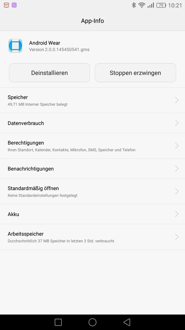

Nachtrag:
Evtl. Dürfte noch interessant sein, das ich bisher noch nicht auf die aktuelle Androidwear-version für das Handy umgestiegen bin.
Man liest im Playstore nicht viel gutes über die aktuelle Version...

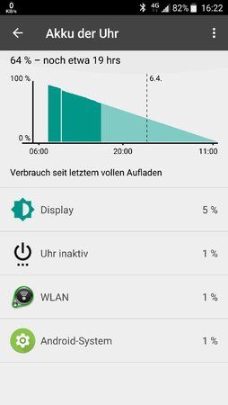

Also ich kann mich nicht beschweren...
