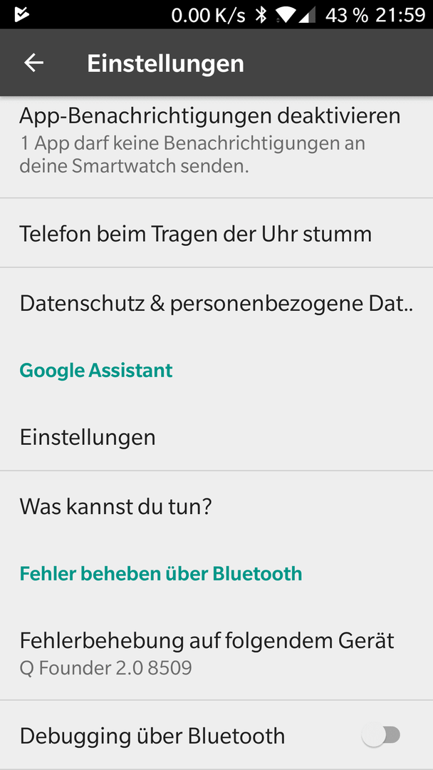

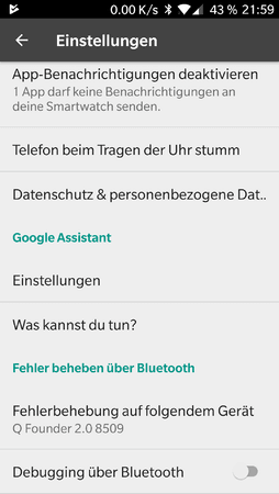

Am Freitag kam ein Android-Ware-Update - ich habe jetzt die "Version 2.0.0.167031085.gms" drauf. Kurze Zeit später hatte ich in der Menüstruktur der App auf dem Smartphone (OnePlus5) eine neue Auswahl: "Fehler beheben über Bluetooth" ---> darunter war dann meine Founder aufgelistet. (Ich hänge hierzu mal ein Bild an.) Ehe ich mich darüber noch groß wundern konnte, stellte ich dann fest, dass die Verbindung zwischen den Geräten unterbrochen war (obwohl sie nebeneinander lagen) - und dass die Founder zusätzlich noch tiefenentleert war. Von halbvoll praktisch auf 2% runter...

Hat sowas - oder Ähnliches - schon mal jemand gehabt? Ich bin mir ziemlich sicher, dass der Fehler/dieser Menüpunkt nach dem o. g. Update aufgetreten ist, vorher war das nicht da...!
