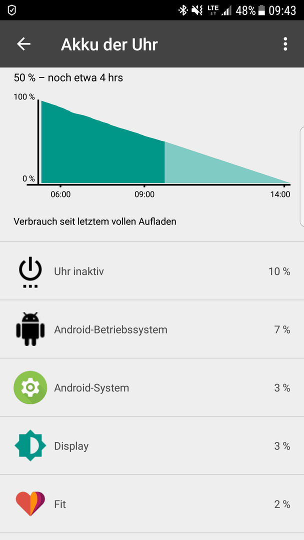

Ich habe jetzt nochmal alles auf Reset gestellt die Wear App vom Handy geschmissen und alles neu gemacht. Die Uhr läuft trotzdem nur noch ca. 6 Stunden bis sie komplett leer ist und sich ausschaltet.
Was ist bloß dieses inaktiv?
Bearbeitet von: xmrr3dx - Grund: Bild gespoilert - Gruß xmrr3dx
Lässt sich fast vermuten das du was auf der Uhr hast was den Strom klaut.
Ich habe ehr den Verdacht das die Uhr permanent mit dem Handy am Sycronisiren ist. Wird dir Uhr denn warm? Nutzt du ein Android oder ein IOS Gerät?
Uhr ist verbunden mit dem S7 Edge. Warm wird die Uhr nicht dass ist ja das komische. Im Moment lade ich gefühlt länger nach als der Akku dann hält.
Seltsam bei dem Akkuverbrauch müsste die Uhr eigentlich warm werden. Ich habe das problem nicht. Meine uhr hält derweile sehr gut. Verbunden mit drm Mate 9 von Huawei. Geht denn beim Handy der Akku seit Wear 2.0 auch schneller leer?

Ne der Akku vom Handy ist unverändert. Schon komisch das manche das Problem haben und andere nicht. Soviel Unterschiede kann es ja nicht geben. Von den Einstellungen her kann ich ändern was ich will es macht sich nix bemerkbar in der Akkulaufzeit. Vor dem Update bin ich auch auf 1 1/2 Tage gekommen jetzt nichtmal mehr auf 6 Stunden ohne was an der Uhr zu machen.
@southside1981 Ich nutze auch das S7 Edge... vielleicht hat es damit zu tun...
