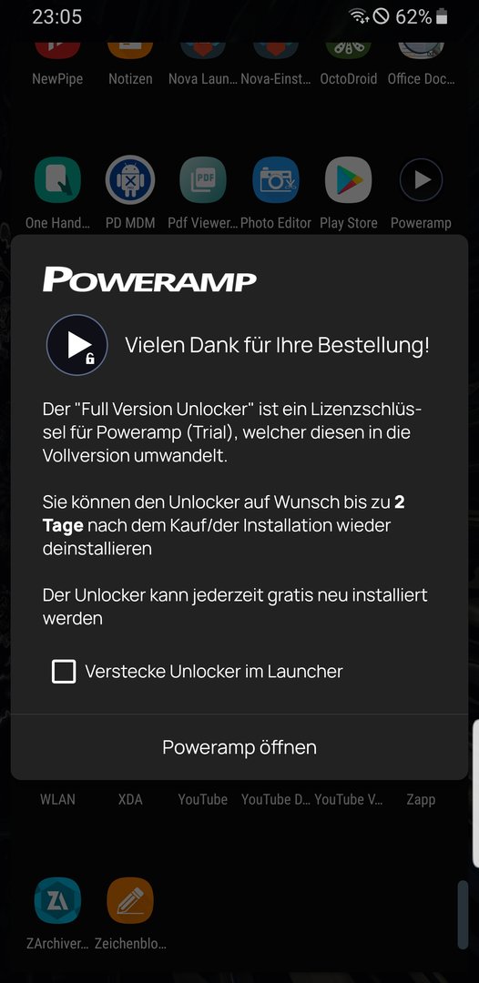

Bei vielen fehlt der Haken zum ausblenden des unlockers einfach.
Habe diesen jetzt deinstalliert, das Symbol verschwindet, aber in der original poweramp App steht in den Einstellungen immer noch Kaufversion, also alles okay auf diesem Weg

..hier vorhin erfolgreich durch Setzen des Häkchen auf Samsung, Android 9 (bei 10 geht's auch) ausgeblendet. Auch bei anderen Apps keine Probleme damit
Reaktionen: martinfd
Hier gab's das Häkchen auch nicht (früher schon!), aber nach der Deinstallation des Unlocker ist die Vollversion nach wie vor aktiv - danke @tobi92-tobias 👍
Reaktionen: Nufan
So verstehe ich den Text im obigen Anhang, wofür auch immer da 'bis 2 Tage' eine Rolle spielen sollten

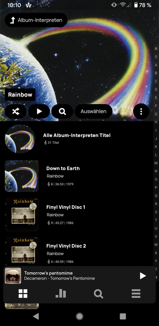

@jochen-01 meinst Du so eine Ansicht nach Album-Interpret, ja?!

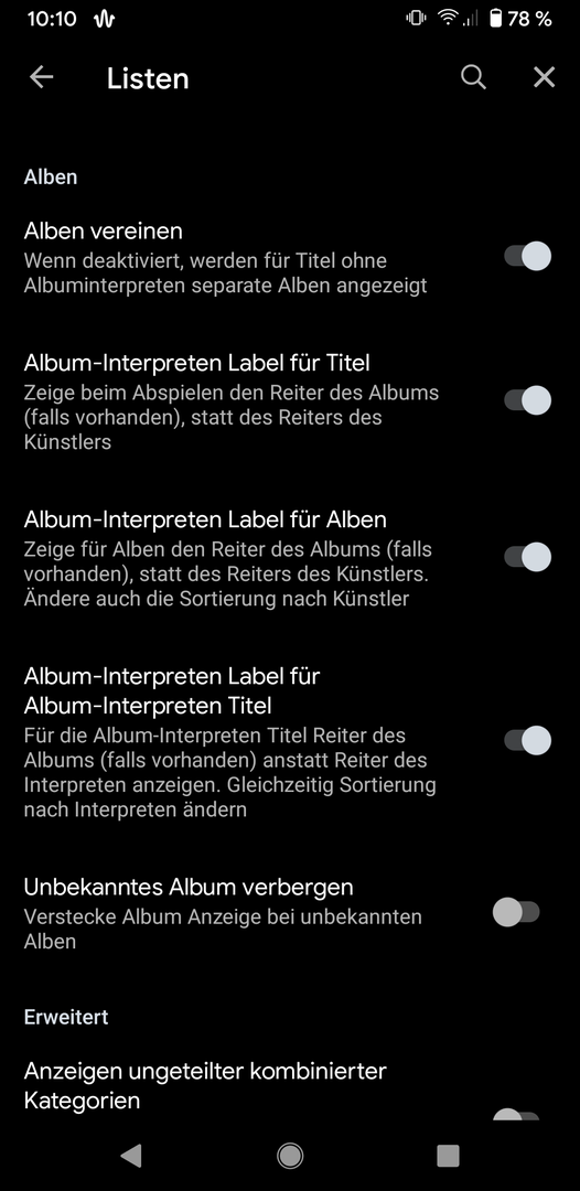

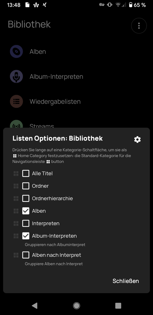

Kann PowerAmp auf jeden Fall, ich weiß nur nicht mehr, mit welchen Einstellungen ich das hingekriegt hab'?! Könnte evtl. was mit diesen hier zu tun haben:

@martinfd Genau diese Anzeige hätte ich gern. In meiner Sammlung ist das Feld "Album-Interpret" selten gefüllt. Um herauszufinden, ob das helfen könnte, habe ich alle Alben eines Interpreten (10...15) mal um "Album-Interpret" ergänzt. Auch damit bekomme ich die Alben dieses Interpreten nicht unter "Album-Interpreten" angezeigt.
Mit deinen Vorschlägen der Listen-Konfiguration geht es auch nicht.

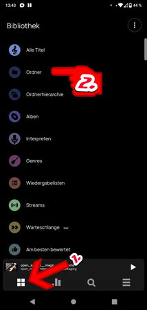

Du kannst auch einfach die Ordneransicht nehmen (siehe Bild). Dann ist das so gelistet, wenn die Dateien und Ordner aussagekräftig benamt sind.

Und Du hast bei den Listen-Optionen auch ausgewählt:
Ich habe sie sogar alle ausgewählt.
