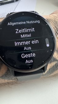

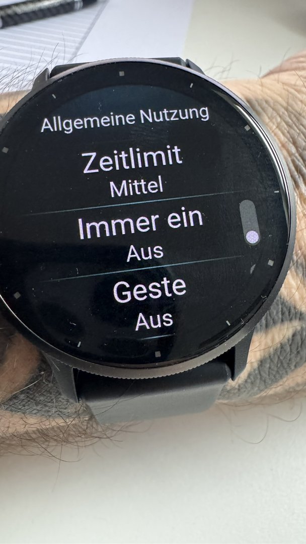

Hallo Zusammen,
ich habe mir die Venu 3 gekauft. Automatische Erkennung von gehen und laufen funktioniert.
Radfahren habe ich keine Voreinstellung gefunden.
Es gibt aber ein anderes Problem.
Ich habe die automatische aktivierung des Display deaktiviert. Dennoch geht das Display an.
Kennt jemand das Problem ?
Oder ist meine Einstellung im Gerät falsch .
HAbe einen kleinen Film und ein Bild der Einstellungen angehangen.
Gruß dragonxxl
  • IMG_0236.MP4
    2,3 MB
@dragonxxl
Hast du schon ein Software Update gemacht, oder geschaut ob es eins gibt?
Bei mir geht das AOD sporadisch an, obwohl es deaktiviert ist! Habe ich auch keine Ahnung warum?
Ja habe Gestern dirket das Update welches zur Verfügung stand gemacht.
@dragonxxl
Passiert dir das zum Beispiel nur, wenn du eine Aktivität gestartet hast, oder auch wenn die Uhr einfach getragen wird, also ohne Aktivität ?
Wenn es nur mit einer Aktivität passiert, kann man das denke ich einstellen! Erinnere ich mich ziemlich gut daran!
Wie in dem Video zu sehen ist passiert das einfach so. Ohne gestartet Aktivität.Die Einstellung für Aktivitäten kenne ich auch,
