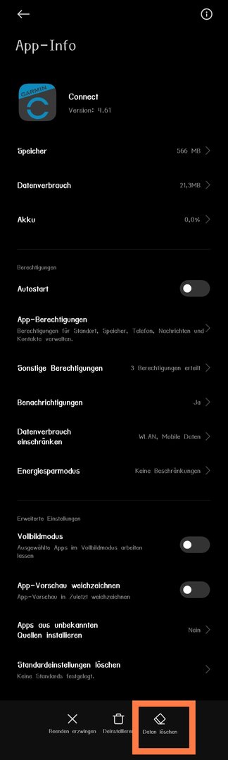

Hi @Raz3r ,
Ja dieses Spielchen hatte ich auch schon Mal.
Aber ist leider schon etwas her, hast du Mal geschaut ob die App aktuell ist? Ich habe Vision 4.61, lösche Mal die Daten aus der App, und schau was dann passiert. Habe hier Mal ein Screenshot hochgeladen. Hoffe es hilft dir vllt. weiter
Reaktionen: Raz3r
Auch mal entkoppelt in der Connect App. Die sollten ja, wenn gekoppelt auch im Internet zu finden sein. Die Fenix koppeln geht ja eigentlich nur über die App. Vielleicht auch mal die App neu installieren, vorher Cache löschen.
Reaktionen: Raz3r
