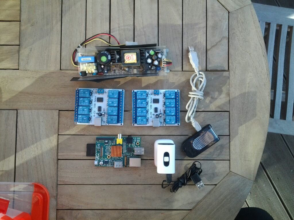

Die Hardware habe ich auch schon zusammen:

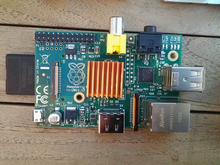

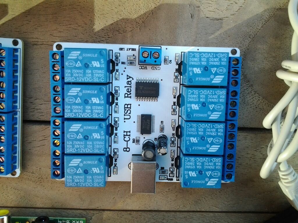

uploadfromtaptalk1367426617046.jpguploadfromtaptalk1367426654210.jpguploadfromtaptalk1367426676842.jpg
1x Raspberry Pi
2x USB-Relais-Karte
1x USB-Hub
1x Netzteil 5V und 12V aus externem CD-Brenner
1x 5MP Webcam
1x Bluetooth Mini
1x USB Fernbedienung (eigentlich MedieCenter Remote)

Auf dem USB-Relais-Karten ist ein FT242 chip verbaut, der eine Serielle Schnittstelle USBtty zur Verfügung stellt. Die Steuerung ist recht einfach. Du schickst einen Hex-Wert rüber und wenn Du den Status abfragen möchtest, musst Du auch einen Listener auf die Schnittstelle setzen.
