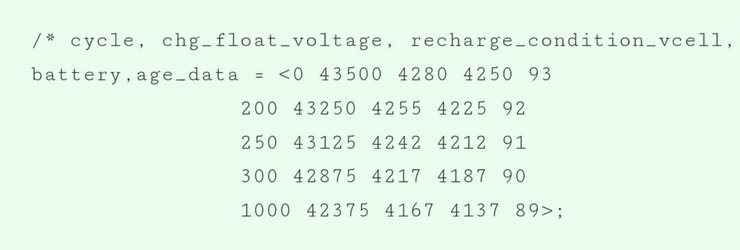

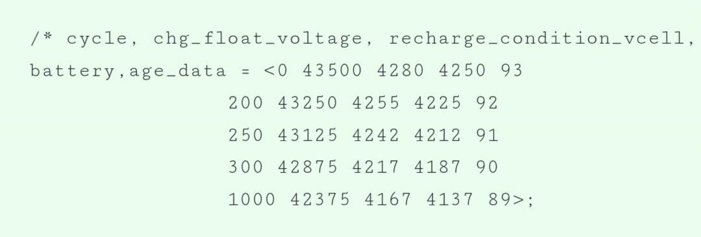

So sah damals (Galaxy S8/S9) übrigens die Tabelle in der Firmware bei Samsung aus. Screenshot_20250401_235139_Photos.jpg
