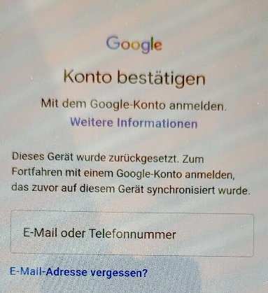

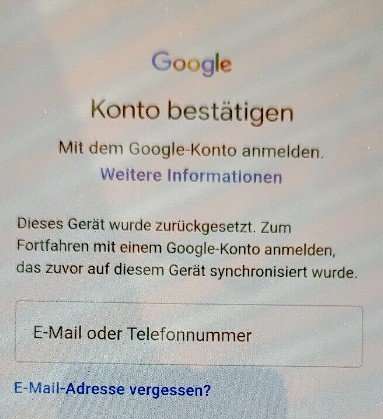

Nun kontaktiert mich der Käufer meines alten Telefons und sagt, er kann es nicht aktivieren. Der Installationsprozess von Android verlangt eine Anmeldung mit dem ehemals verknüpften Google Konto. Das Konto nutze ich aber aktuell mit meinem neuen Telefon, ich kann es dem Käufer nicht überlassen. Er hat mir dazu auch Screenshots gesendet und in der Tat steht dort folgendes (siehe angehängten Screenshot).
Was kann ich tun, damit das alte Telefon wirklich frei ist und vom Käufer neu eingerichtet werden kann. Das ganze ist mir extrem peinlich, aber ich bin auch kein Android-Profi und wusste nicht, dass das Telefon nach einem factory reset noch immer mit meinem Konto verbunden ist.

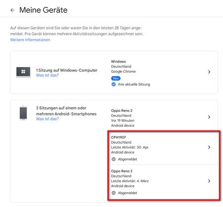

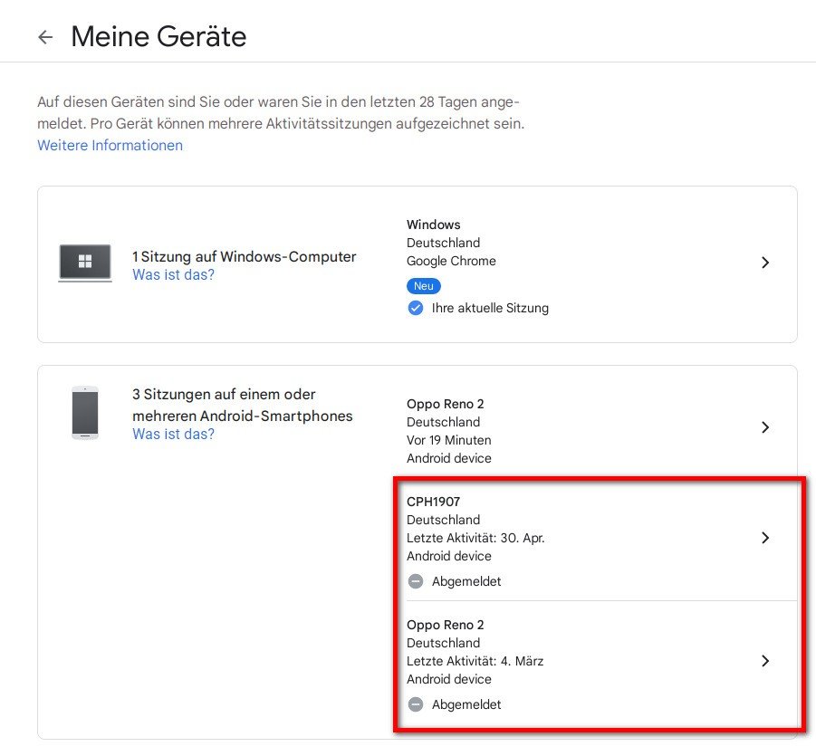

@martinfd Okay, ich denke ich habe die entsprechende Stelle gefunden. Dort sind zwei alte Einträge, die vermutlich von meiner letzten Anmeldung vor und nach dem factory reset auf dem alten Telefon stammen (siehe Screenshot).
Allerdings kann ich mich dort nur abmelden (habe ich bereits getan, hat lt. Käufer aber keine Änderung gebracht - wir kommunizieren gerade zeitnah dazu). Wo finde ich die Option, um die Einträge zu löschen?

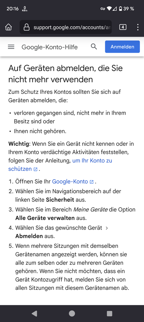

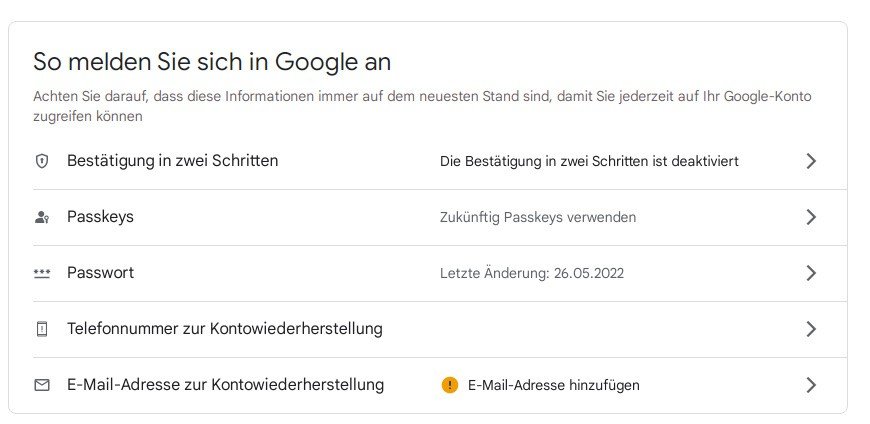

Eigentlich sollte das hier ausreichen:
Im Google Konto > Sicherheit
Hast du hier rein zufällig "Passkeys" aktiviert? Falls ja - und du mit dem Folgenden kein Problem hast - kannst du dem Käufer deine GMail Adresse mitteilen und aus der Ferne die Freigabe bestätigen. Schon ist das Phone des Käufers entsperrt und er kann sein eigenes GMail Konto nutzen.
Geh auf den Pfeil beim Oppo rechts, da kannst du es abmelden.

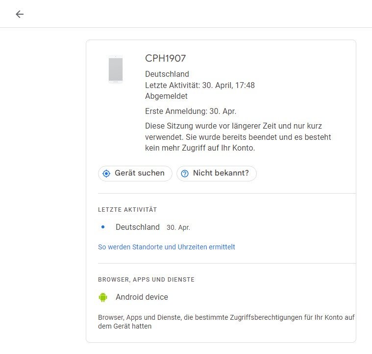

@laurens: Abgemeldet habe ich es bereits. Entweder dauert das länger als 15 Minuten bis es bei Google angekommen ist oder aber das hilft nicht. Der Käufer sagte mir danach, dass das Problem noch immer besteht (trotzdem ich das Konto abgemeldet habe).
@Fembre : Nein das ist nicht aktiviert (soweit ich weiß - siehe Screenshot).
