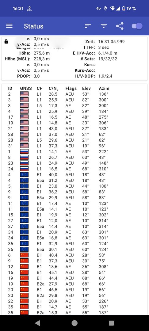

Im Gebäude hätte m.E. dann weniger Fixes , als 17

martinfd schrieb:
Bist Du im Gebäude @buzzyheb ?
so wie der Empfang aus Nördlicher Richtung aussieht bestimmt.
@buzzyheb
nur als kleiner Hinweis, man sieht in dem Screenshot deinen genauen Standort.
Die vorletzte Zeile ggf. besser zensieren.
Reaktionen: buzzyheb und martinfd
Das kann schon hinkommen - bei mir am Bürofenster sieht's aktuell so aus:
Reaktionen: swa00
@martinfd
hier hab ich meist auch 12-15, ca. 5m vom Fenster entfernt.
Aber gerade stark bewölkt und Regen.
Hat fast 2 Minuten gedauert bis überhaupt Satelliten gefunden worden und dann schwankt es zwischen 4-10/30 bei ca. 11m Genauigkeit.
(Pixel 7a)
gerade runter auf 0/10 ohne das ich etwas gemacht habe.
Sehr störanfällig aktuell.
und eine Minute später wieder 10/33 :1f610:
Reaktionen: martinfd
