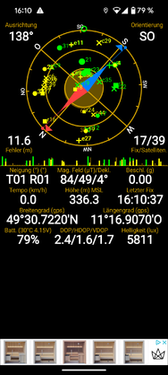

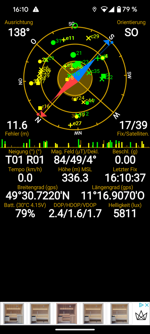

DAS hab ich schon verstanden, aber WO da? ;-) Screenshot_20240618-161038.png
Reaktionen: martinfd
17 Satelliten von 39 sichtbar und zur Auswertung herangezogen. ( mindestens sind 3 notwenig))
11.6 Meter Standort- Abweichung (Toleranz)
= Alles Gut
@buzzyheb
mitte links.
Fehler(m)
Ist die Genauigkeit in Metern
Bist Du im Gebäude @buzzyheb ?
Für draußen wäre das ziemlich schlecht ...
