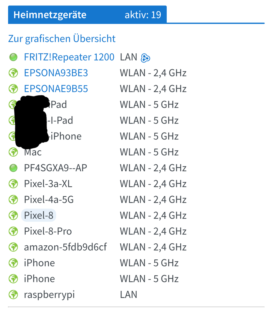

Jemand eine Idee warum? Ist das normal? Es kommen halt nur ca 50MBit/s per 2,4Ghz.

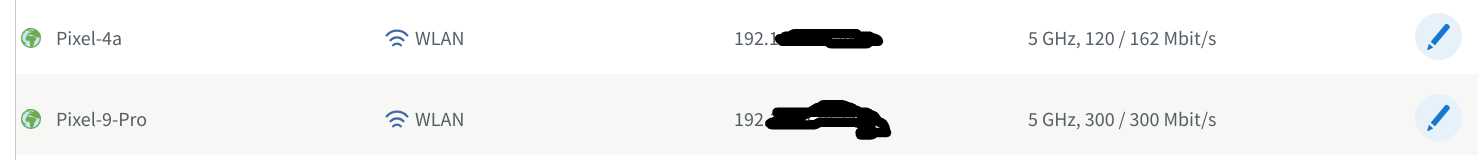

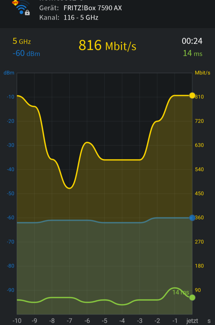

Sieht bei mir so aus

Habe die Funkkanal-Einstellungen in der FB nun mal komplett auf automatisch gesetzt, war vorher manuell, aber im Prinzip war darunter nichts geändert.
Wenigstens die beiden P8 sind nun schon mal in 5Ghz gewechselt.
