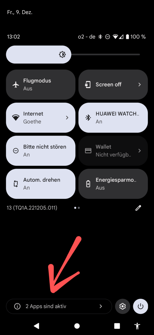

Ganz spontan: erscheint die Huawei-Health-App unter den "aktiven" Apps, wenn Du die Leiste mit den Schnelleinstellungen zweimal nach unten wischst (siehe Screenshot)?
Darüber hinaus könntest Du auch mal unter Einstellungen -> Apps -> Huawei Health -> Speicher und Cache die Option Speicherinhalt löschen antippen. Dieser eher unspektakuläre Trick hat bei mir kürzlich ein sehr hartnäckiges Problem mit dem Wecker gelöst.

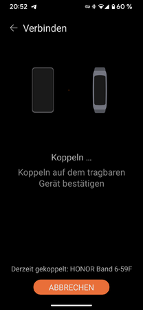

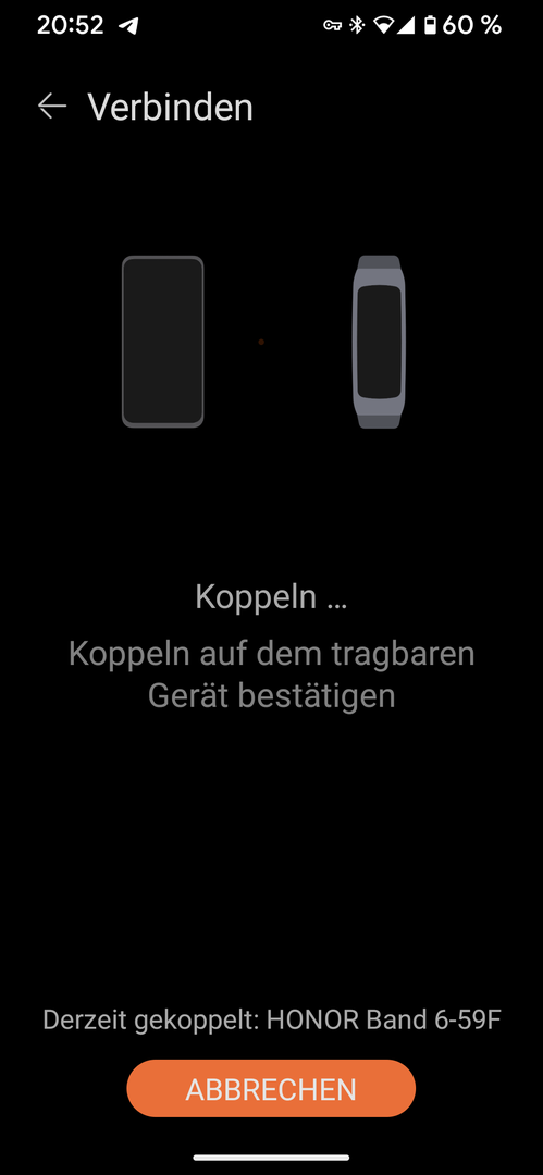

Honor Band 6 zurückgesetzt, Health vom P7p deinstalliert und alles mögliche versucht. Sämtliche Apps von der App Gallery aktualisiert. Leider ohne Erfolg.
Während des Kopplungsprozesses wird allerdings in der App angezeigt "Verbunden mit Honor Band 6".
Auch das Kopplungszeichen auf der Uhr selbst (blaues Bluetooth Symbol) zeigt eine Verbindung an. Jedoch bricht dann der Kopplungsversuch ab.
Auf dem alten Telefon (Realme x2 pro) lässt es sich wunderbar verbinden.
Ich werde mir eine weitere Smartwatch von Huawei organisieren, um zu testen ob sich diese koppeln lässt, und ob ebenfalls angezeigt wird, dass sie gekoppelt sei (während des Kopplungsprozesses).Screenshot_20221211-205239.png
Ich muss hoffentlich nicht erwähnen, dass ich auf der Uhr kein Bestätigungsdialog zum koppeln vorfinde.

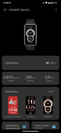

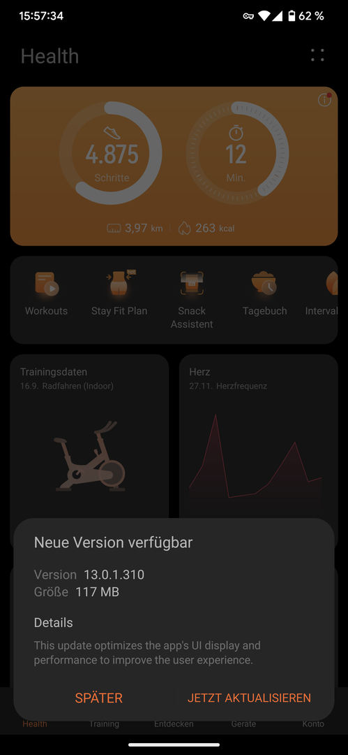

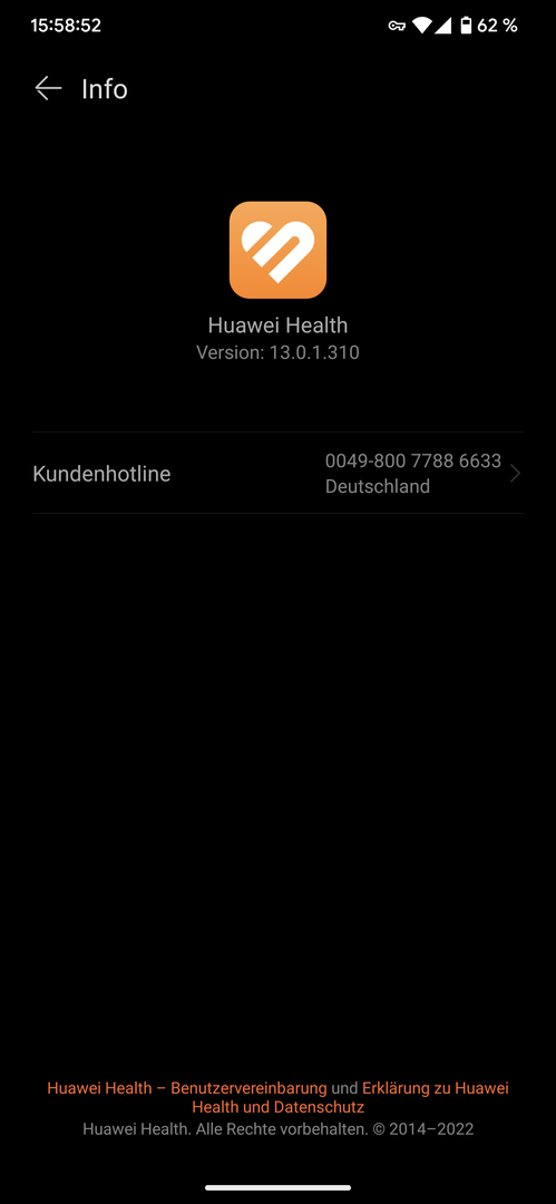

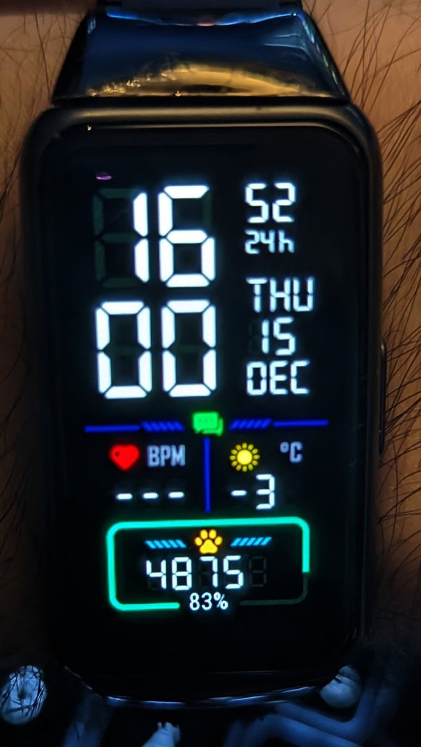

Mein Huawei Band 6 funktioniert problemlos mit meinem Pixel 7 Pro, auch mit der aktuellen Patchversion. Die Health App bietet mir gerade ein Update an, hab die schon ewig nich mehr gestartet - mal schauen wie's danach is: Nö, funzt alles problemlos
Screenshot_20221215-155735.png Screenshot_20221215-155833.png Screenshot_20221215-155853.png PXL_20221215_150052619.jpg
Ich kann die aktuelle Version ja mal spaßeshalber hier anhängen.
  • Huawei Health 13.0.1.310.apk
