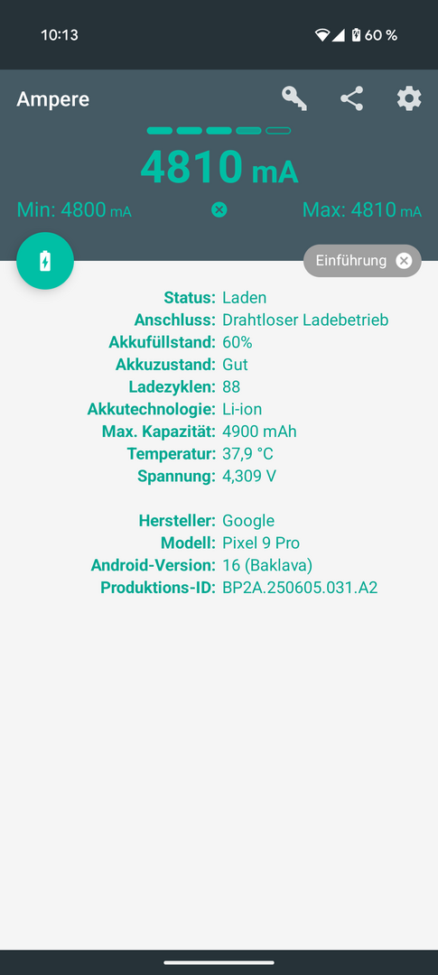

Bei mir lädt es mit 4810 mA bei 4,3V, müssten also knapp 21W sein, oder? Habe ich mit der App Ampere gemessen.
@zeebee
Ja.

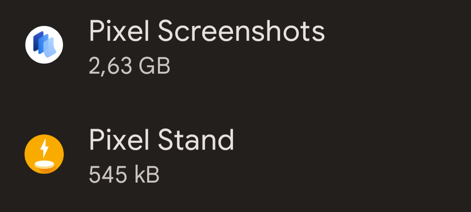

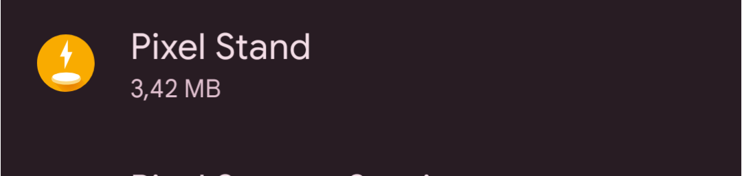

PS war die App schon immer so klein, nur wenige KB?
Reaktionen: Skyhigh

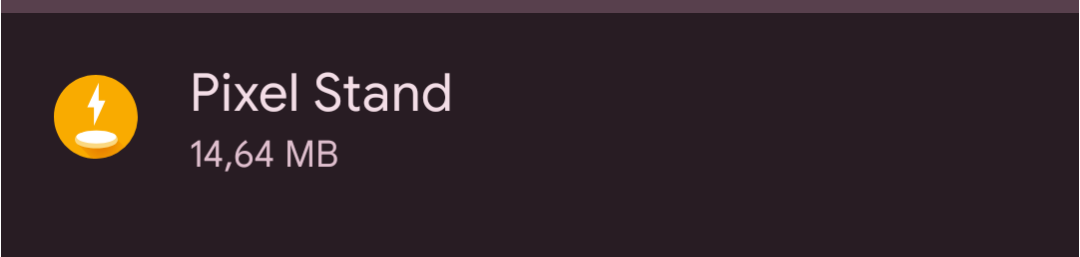

Nein bei mir hat der Pixel Stand über 14 MB.
Ja irgendetwas muss Google ja geändert haben.

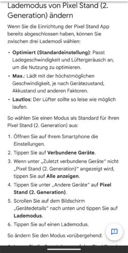

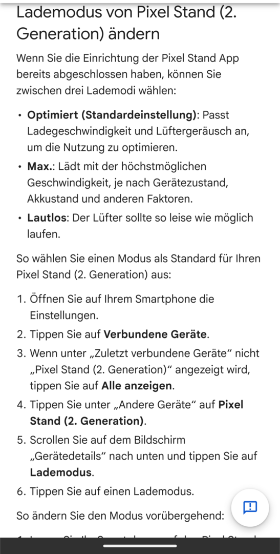

@Fischlefreund ja, der Lüfter wird lauter, wenn die mA Zahl steigt. Habe auf optimiertes laden gestellt.

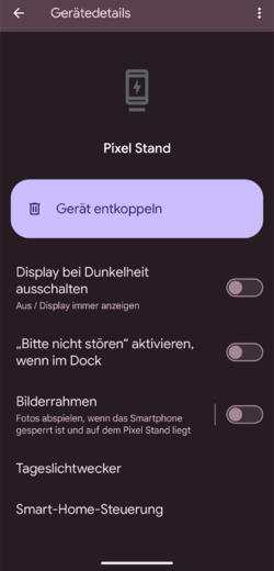

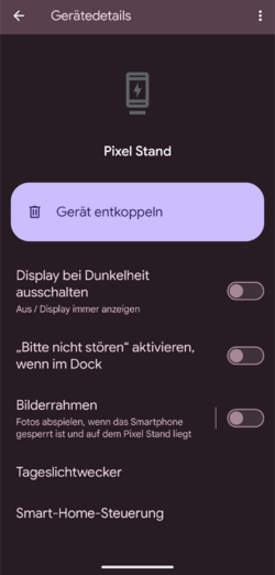

Bei mir gibt es auch keinen Lademodus mehr wo ich das einstellen kann.
