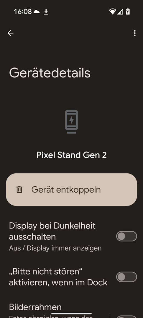

Mein 8er erkennt den Stand eben auch nicht richtig. Bei unserem 7er steht unter verbundene Geräte "Pixel Stand (2. Generation) und bei meinem 8er nur Pixel Stand.
Ich hab bei meiner Schwägerin, die noch auf A15 war, die StandApp gesichert und aufs 9a übertragen. Gab auch keine Besserung.

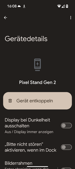

So nach viel probieren hat sich mein P9p wieder mit den Stand verbunden.
Aber der Lüfter dreht nicht mehr hoch. Egal welchen Modus ich wähle

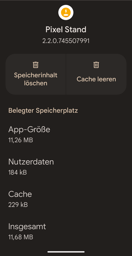

@Bernie81 kannst du mal schauen welche Version der PixelStand App bei dir installiert ist?
@Skyhigh Ich habe nur den Eintrag im Bluetooth Menü, keine App. Wo steht dann die Version?
@Bernie81 du musst auf Einstellungen -> Apps -> alle Apps anzeigen -> drei punkte oben rechts -> Systemapps anzeigen und dort solltest du die Pixel Stand App finden können. Die Version steht dann ganz unten wenn du die Stand App angetippt hast

Bei mir kam keine neue Version der Stand App.
Bin immer noch auf der Version 2.2.0.732868707.
Und ein manuelles Update bringt leider nichts.
Ja hätte dabei schreiben sollen, ist das von APK mirror
@Skyhigh
An der Version 2.2.0.732868707 kann es nicht liegen, die läuft auf unserem 7er, aber nicht auf dem 8er.
Auch ist die gleiche Version beim 7er und 8er unterschiedlich groß.
@2WF
Du hast die ****91, die hat bei mir über 15MB.
Funktioniert aber trotzdem nicht auf meinem 8er.
