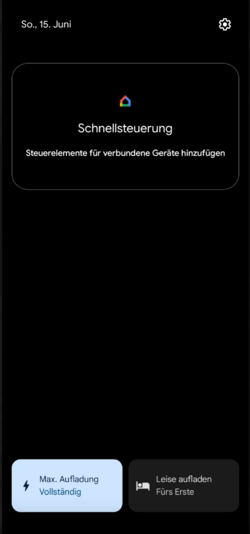

Zudem sollte er, beim Profil "Max Aufladung" viel höher drehen als im "Leise aufladen" dafür gibts eine Einstellung (siehe Anhang), das war bisher immer so.
Eine Änderung des Profils ändert jetzt aber gar nichts, was auch auf ein Kommunikationsproblem hinweist.

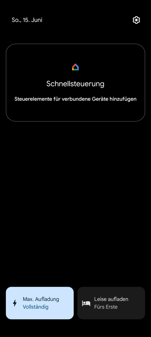

@Fischlefreund
Wenn du den Stand eingerichtet hast und dein Pixel darauf stellst, sollte die Liveanzeige starten (Schwarzer Bildschirm mit der Uhrzeit)
Unten steht dann xx% - wird kabellos geladen - Voll in x Std, xx Min.
auf den Text musst du klicken :smile:
Und genau das selbe verhalten hat mein Stand auch gezeigt.
Das ist das Standardverhalten für "inkompatible (= Nicht Pixel-) Geräte"
Keine Lüfterregelung mehr, die Pixel werden für meinen Geschmack unangenehm warm, was in Anbetracht der Akkuprobleme der Pixel in letzter Zeit etwas Bedenklich ist.
Wird ein Akku beim Laden zu warm, lässt ihn das Vorschnell altern, weshalb ich immer die Max Lüfterdrehzahl (=Max Aufladung, da die a-modelle eh nicht schneller Laden können als die 10W aus dem "Leise aufladen".
Der einzige Vorteil bei "Max Aufladung" war für mich die höhere Lüfterdrehzahl

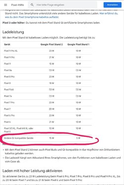

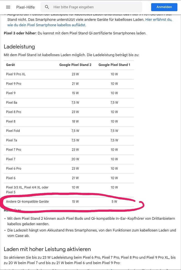

Das kann gut möglich sein, kann ich dir aber leider nicht verifizieren. Mein 7a und mein 9a können beide nur 7,5W per Qi.
Denn das Schnellladen braucht die von Google dafür eingebaute Befehlserweiterung in der Qi Kommunikation. (Welche auch die Lüftergeschwindigkeit steuert)
Der Stand2 hat schon immer nur 15W für "nicht Pixel" geliefert, siehe Anhang.
Ggf sollten wir betroffen da über den Fehlerbericht oder das Feedback einen Eintrag machen - edit: erledigt. Auf beiden Geräten

Die Hilfe Seiten zeigen ja noch die Tabelle oben und beworben wird das Schnellladen auch noch.
Möglicherweise ist das in der beta einfach übersehen worden.
Falls sie es nicht fixen wäre die Frage, ob die größeren Geräte welche schneller als 15W laden, dies auch auf Fremdladern können. Sonst wäre das Marketing falsch.
