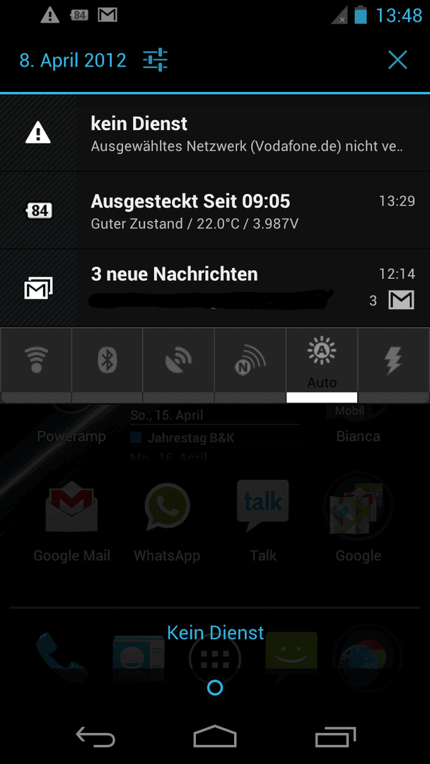

Ich hatte heute morgen wieder komplett kein Netz und konnte davon auch noch schnell ein Screenshot machen. 2 Sekunden später hätte ich dann wieder kompletten Empfang.
Was mir bis jetzt deutlich auffällt, ich habe diese Probleme bis jetzt nur zu Hause. Wenn ich unterwegs bin gab es das Problem bis jetzt noch nicht.
Zu Hause hatte ich auch damals das OTA-Update per Wlan installiert :confused:
